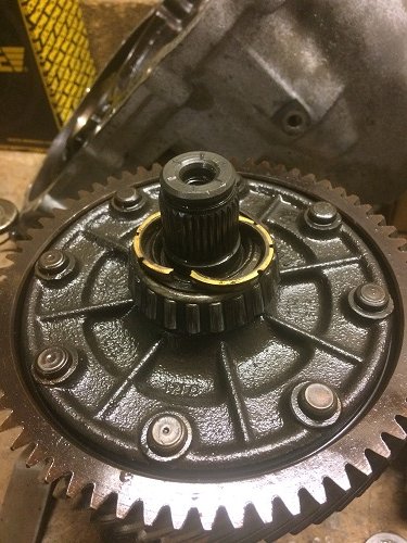

Messages : 1584
Re: Claquement je ne sais où
Histoire d'alimenter le sujet.
On as commencé à démonter les tulipes, et les bagues en laiton qui se trouvent derrière sont cassé.
J'ignore si c'est le seul responsable du bruit mais c'est une piste. A suivre
Et J'ignore aussi le pourquoi du comment ses bagues se sont cassé ?
Messages : 2785
Effectivement, bien cassées les bagues. :|

Messages : 1584
Une adresse pour ses bagues en bronze ?
Message par Laurent79 »
Bague conique 020 409 374.
Encore dispo la semaine dernière chez AUTODOC, mais plus aujourd'hui...
Sinon un peu partout sur le Web, de la Chine , jusqu'en Allemagne.
