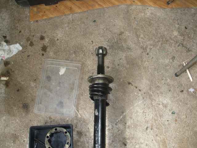

je vous expose le problème que j'ai eu suite au changement de l'embrayage.
donc casse du cardan, je pense que c'est du a un mauvais montage,
je précise que l'on ma donner un petit coup de main,(la personne méconnaissant
ce type de montage).

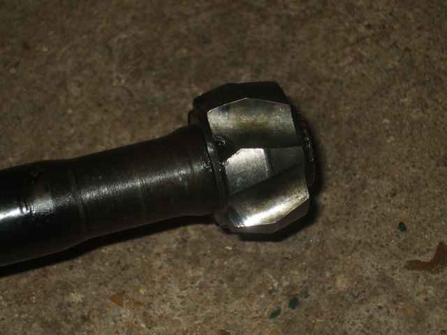

Donc le cardan, a casse, j'avais vérifie le serrage mais pas le montage,
je lui en veu pas , il m'a filer un coup de main, je cherche plutôt la cause exacte de la casse.
les photos sont plus parlant.

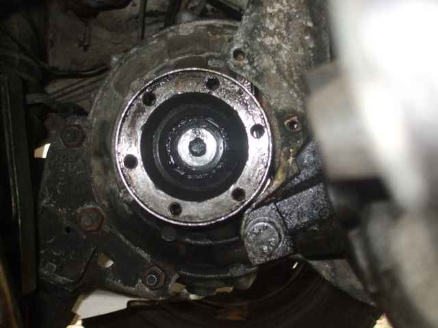

Et puis surtout, j'ai changer le petit joint noir cote tulipe de boite, en effet de l'huile de boite à couler
lors de la dépose,
et lors de la deuxième dépose du cardan, ce joint été de nouveau détérioré mais sans fuite. :bizarre:
je précise que les billes sont en parfait état, il y a une ou deux qui sont sortit de lors logement,
d'ou la casse :(
le joint de tulipe de boite

ERREUR : le cardan droit sur une Golf 2 fait 677,2 mm alors que sur une Golf 1 il fait 658 mm !!!
Re: casse cardan avant droit
Et c'est pour cela que tes joints noirs de tulipes sont abîmés, ça touche puis ça casse.
Le petit cardan a la même longueur, pas le grand comme l'explique Stéphane, notre grand maître es Golf :exclaim:
J'ai encore 2 cardans de G2 16S dont je dois faire racourcir les barreaux pour éviter le même problème que toi!

PROMOTOR a écrit :ERREUR : le cardan droit sur une Golf 2 fait 677,2 mm alors que sur une Golf 1 il fait 658 mm !!!
Absolument !!!!
il y a quelques années sur ma Golf 1 Gr F, j'avais monté une mécanique complète de KR (moteur + boîte)
bien entendu, vu que les tulipes de KR sont plus grosses, je me suis dit qu'elles seraient plus solides. Et donc j'ai monté aussi les transmissions de Golf 2 KR.
Avec le débattement des suspensions, la noix côté boîte venait taper dans la tulipe, et la cage du roulement éclatait.
Après 2 ou 3 abandons, on a fini par comprendre, et trouver la solution : monter les noix de KR sur des barreaux de One (en réusinant juste légèrement la butée en bout de canelures, pour pouvoir remettre le clips)
2 autres solutions, utiliser les cardans de Scirocco 2 16V ou des derniers cabriolets en 100 mm ou encore raccourcir le 16S de 19 mm.

Méfies-toi, parce que sans l'opercule dans le flasque de cardan, tu perds l'huile de boîte et ensuite, aïe mes dents :moche:
