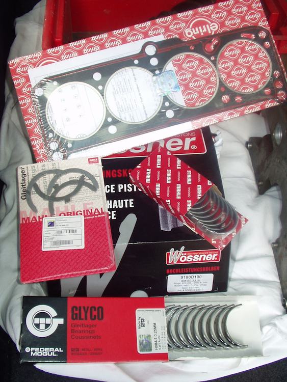

du Malhe et Glyco d'eg2 pour ma part ... et roule :vroum:
j'ai pas les réfs de ceux de bielles, ils sont chez Christian :crazy:
restauration eg2 - 0661.jpg (87.66 Kio) Vu 801 fois
