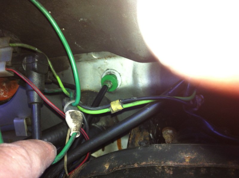

Petite question de fin de journée, après avoir remplacé mon câble, le passe câble au niveau du "tablier" en plastique vert (pièce mécatechn) bouge lorsque j'actionne la pédale ! :o
Le câble est correctement fixé sur la pédale mais j'ai du perdre ou oublier un clips permettant de le fixer au niveau du tablier !
Si qq1 aurait des photos ou schéma cela m'aiderait.

C'est le câble de chez mectechnic, je prendrai des photos ce week, en fait ce qui a du jeu correspond au plastique vert qui est dans le tablier, il bouge avec le mouvement de la pédale !
Doit il être fixé à coté moteur?

tu as une fixation à la pédale + une fixation sur la rotule du boitier de papillon et une butée sur le cache aac :wink: tu as surement zappé la butée non :?:

Voici l'endroit ou mon câble bouge, aurai je oublié une patte de fixation?
photo 4.JPG (60.82 Kio) Vu 840 fois
Voici la photo de mon nouveau câble monté, au niveau du plastique vert le câble bouge ... :?: :?:
Merci de vos commentaires

Il te manque un "passe câble" en caoutchouc !

Merci !! Bon maintenant il faut que j'en achète un, vous connaissez la ref VW?

2€87
