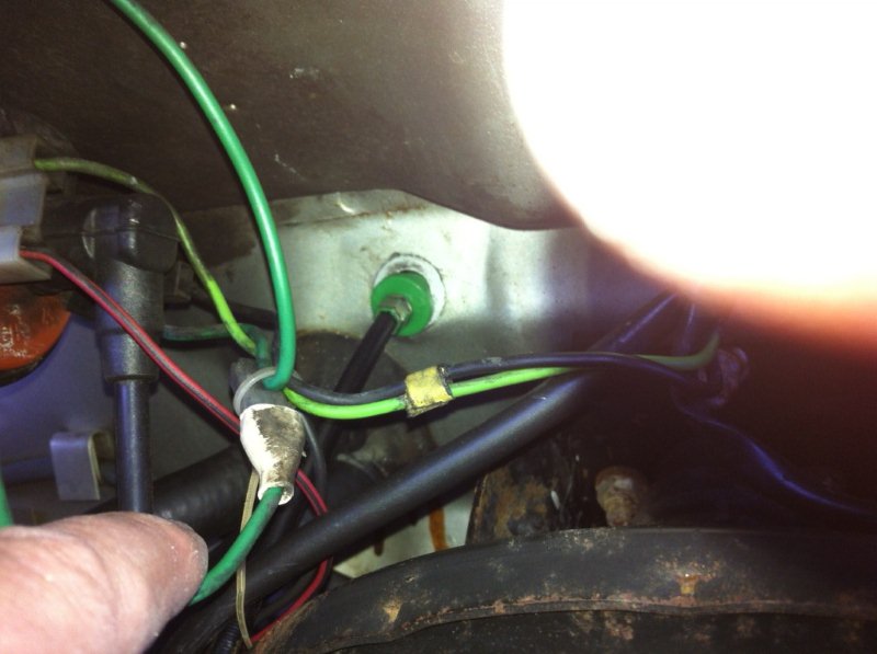

Voici l'endroit ou mon câble bouge, aurai je oublié une patte de fixation?
photo 4.JPG (60.82 Kio) Vu 846 fois
Voici la photo de mon nouveau câble monté, au niveau du plastique vert le câble bouge ... :?: :?:
Merci de vos commentaires
Re: Cable accélerateur
Posté : mer. 20 juin 2012 23:17
par PROMOTOR
Il te manque un "passe câble" en caoutchouc !
