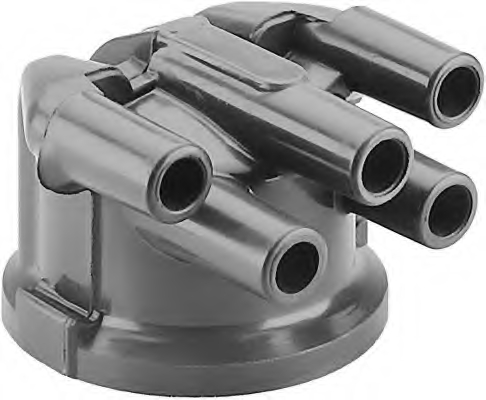

Est-ce que la tête d'allumage est bien celle que j'ai mis en pièce joint?!!!

Re: distributeur 205 sur mon PL
Ca dépend de ton allumeur:
GTI 1.6 = fixation de la tête par clips
GTI 1.9 = fixation de la tête par vis.
L'image que tu montres c'est pour un allumeur d'1.6 visiblement.

non clipsé c'est 1.9 (il suffit d'aller chez norauto, ils ont les 2 en stock)@lber a écrit :Ca dépend de ton allumeur:

Ma 115 avait un allumeur Bosch à tête clipsée, et c'était d'origine.golf racing a écrit :non clipsé c'est 1.9 (il suffit d'aller chez norauto, ils ont les 2 en stock)@lber a écrit :Ca dépend de ton allumeur:

Ca doit dépendre des allumeurs au cours de la production.

Moi j'ai une tete clipsée...
Donc c'est la bonne y en a pas plusieures modèles différent?!!
