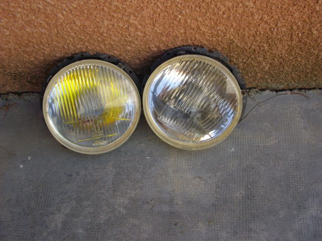

124 Ampoule de phare jaune- marché Français ( EXP)
710 Phares jaunes?
J'exclus les AB dans un premier temps (les 1800+)
Nous aurions donc le 124 pour des ampoules jaunes et le 710 pour le globe jaune solidaire du phare et non de l'ampoule.
Etonnant que le 710 soit repris sur bon nombre d'étiquettes et que ces phares soient rares, voire introuvables sur les One encore en vie. :bizarre:
Repris dans les petites annonce:
Je met en vente:
- 2 phares Hella (un encore jaune et un blanc)=> 15 euros l'un
Phare jaune.jpg (62.55 Kio) Vu 8524 fois
Ou alors phares jaunes sur les toutes premières One non GTI, non H4. Et ensuite phares destiné aux ampoules H4 à iode avec globe jaune solidaire de l'ampoule. Ou l'inverse?
