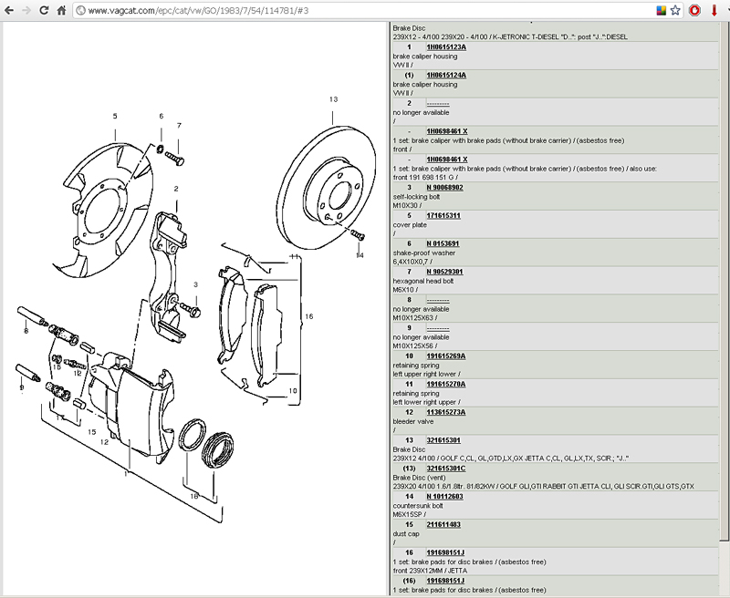

Bonjour
Quelqu'un pourrait il me donner la ref des 2 vis qui tiennent l'étrier sur le support d'étriers
Celles qui ont une empreinte 6 pans de 7mm et un filetage en 10*125
Merci d'avance .

Est-ce que cela peut te convenir ?
- vis_ducati.jpg (221.32 Kio) Vu 4502 fois
Re: Vis étriers de freins avant
Si j'ai bien compris, tu cherches les références des pièces 8 et 9 sur le schéma. Celles des 2 guides qui ne sont plus référencés.... (plus de référence non plus sur ETKA)
Bonjour
Merci Tony , c'est exactement cela ... mais plus dispo , mince .

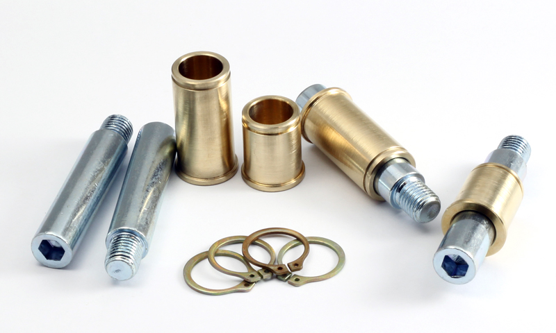

Tu devrais chercher mieux, il y a peu de temps Andy avait montré ceci:
http://www.ebay.com/itm/200580648456?_t ... IT&vxp=mtr
C'est-y pas beau, ça?

Billb , j'ai commandé le kit en question par curiosité , par contre pas certains que cela améliore le freinage .... ? Mais c'est beau .
Je pense monté cela sur le caddy pour faire des essais et le reproduire pour la GTI pour le fun . Ce qui ne change pas le fait quill me faut trouver la provenance des vis en elles mêmes .

Ce kit n'améliore effectivement pas la puissance du freinage.Ducatiboy a écrit :Billb , j'ai commandé le kit en question par curiosité , par contre pas certains que cela améliore le freinage .... ? Mais c'est beau .![]()
Ducatiboy
Son but est de réduire le jeu et la possibilité de l'étrier de se placer légèrement de travers (ce qui entraîne l'usure en oblique des plaquettes).
Le fait que l'étrier reste bien parallèle évite que le piston ne doive avoir une plus longue course à effectuer pour revenir en position de repos.
De ce fait, le piston a également une course "à vide" plus courte pour le prochain freinage, d'où une course "à vide" réduite de la pédale de frein et une "attaque" du freinage plus rapide !

c'est vrai que sur feu ma grise (
) avec les coulisseaux en teflon, les plaquettes étaient méchamment usées en biais !!
ça serait peut être intéressant d'en usiner.
@Ducatiboy, quand tu reçois ton kit, se serait sympa d'en faire un relevé précis, je voudrais bien essayer d'en faire.

J'ai acheté un kit. Je vais voir avec mon tourneur à combien reviendraient des reproductions !
ok, mais si il faut, j'ai un tour à disposition, je peux aussi en faire.
