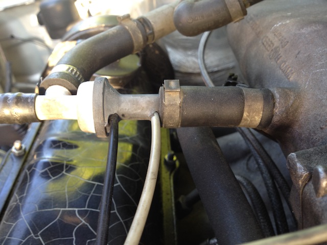

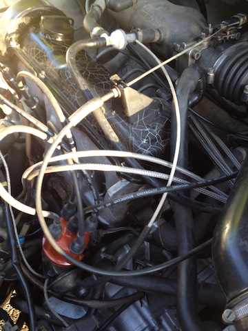

Quelqu'un aurais t'il le schéma de branchement des tuyaux de dépression sur allumeur de G1 1600 de 82 svp ??
apparemment il y a un micmac avec mon allumeur, je m'explique :
un tuyaux sort de la capsule sur l'allumeur, va sur une pièce en plastique qui est devant la pipe d'admission, un autre tuyaux sort juste à coté et va se brancher derrière la même pipe... c'est normal ?
merci pour vos infos.
ci-joint photos, ce sera certainement plus clair...

deja je vais te dire cette pieces tu peut la changer elle est hs
elle ne se detaille pas mais le tuyau complet est vendu chez vw classic parts
branchement mieux vaut une image qu'un long discours
ps si tu n'a pas d'econometre il y a un petit bouchon a la place a mettre
et la ref chez classic parts
http://www.etkashop.com/vwcp/Golf-Caddy ... krohr.html

Mic mac oui : il faut que tu branches le tuyau blanc qui va à ton allumeur (l'avance) derrière ton admission et que tu supprimes donc le noir en bouchant l'orifice de la capsule
L'économètre existait sur derniers 1600 petits feux et se branchait sur la capsule comme indiqué
Vu l'état de ta capsule : suis le conseil de polo et cherches un allumeur de 1600
