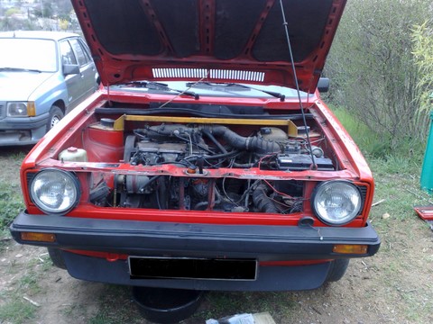

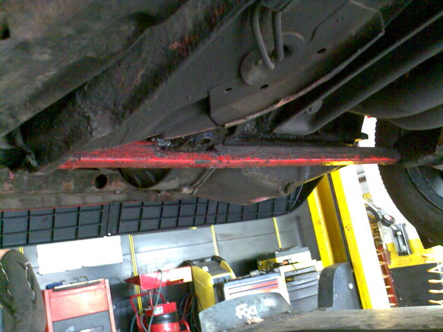

Pour ma part elles y étaient montées lors de l'achat :D faites maison par mon potes :lol: :lol: ,et pour le comportement je m'en plaint pas :wink:,voici 2 petites photos,celle de dessous est un peu grasse je sais :mrgeen:
