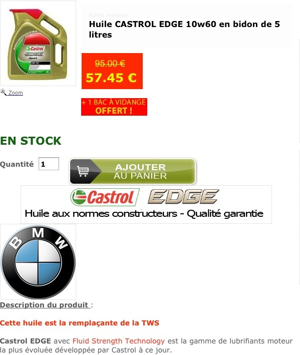

Re: Connaissez vous l'huile Red Line ???
Pour la castrol RS 10W60. Il ne faut pas prendre la TWS qui est spécial pour BMW.
Pourquoi? Je sais pas. Mais il faut prendre soit de la Edge Sport soit de la Formula

sgane a écrit :Pour la castrol RS 10W60. Il ne faut pas prendre la TWS qui est spécial pour BMW.
Euh... La Edge Sport est la remplaçante de la TWS... :wink:
http://www.oil-car.com/huile-castrol-ed ... 0W60-5.cfm
Par ailleurs, c'est quand même curieux de déconseiller de la 5W en argant d'une fluidité trop importante alors que, qualité de l'huile aidant, elle est souvent aussi visqueuse à froid que de la 15 voire de la 10W... :bizarre:
Ici, une fois de plus la viscosité à froid est identique pour les deux (128) alors qu'à 100°C, celle de la 5W est même supérieure à la 15 W...
La 5W50 de Red Line est donc moins fluide que la 15W50 de Motul !!!!! Et ce n'est pas la seule... :lol:
Ça fait juste plusieurs années que je le dis... :roll:

sgane a écrit :la EGDE SPORT est la remplaçante de la Formula RS, la TWS reste la TWS.
7.90€/L la EDGE et 13.50€/L la TWS (en allemagne).
Ben non, c'est marqué là !
Copie écran.jpg (91.63 Kio) Vu 1599 fois
Et on voit bien sur le bidon qu'il s'agit bien de la Edge Sport, celle dont tu parle plus haut ! :wink:
