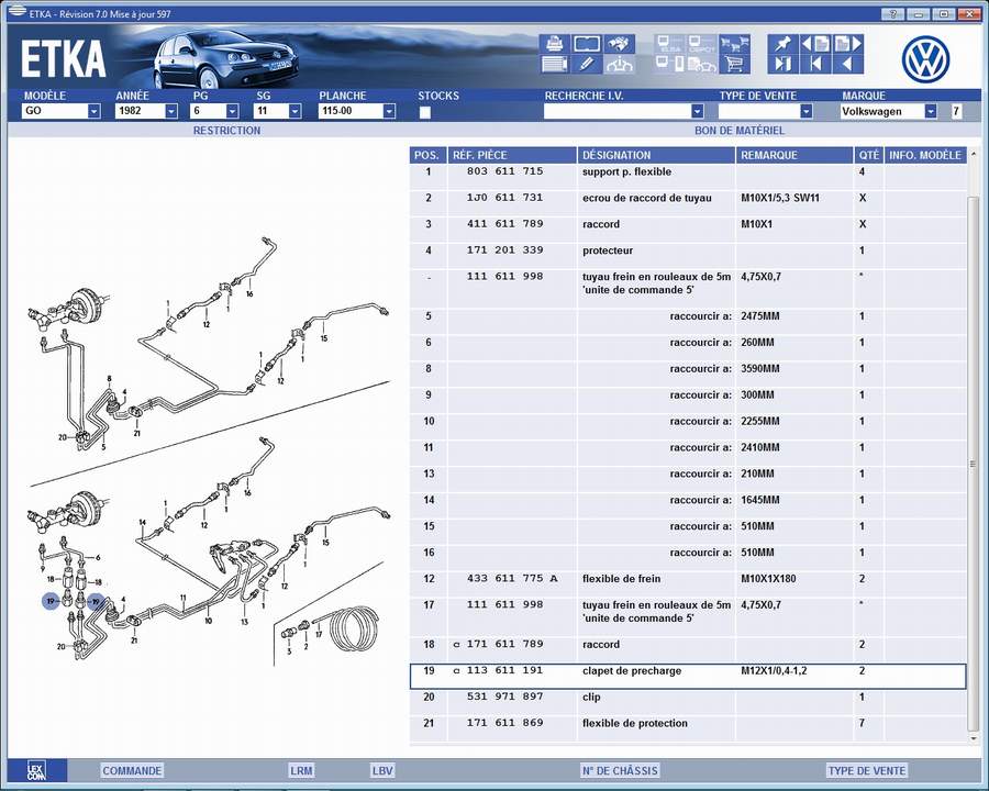

Tu as les clapets de précharge sur les circuits AR ?
Freinage AR.jpg (87.15 Kio) Vu 2747 fois

j'ai pas fait gaffe à ça Raphaël ! et ils servent à quoi mes clapets là ???
Raphaël
Messages : 186
Localisation : 127.0.0.1
Re: la nouvelle GTI
Message par Raphaël »
Je viens de retrouver où on en avait parlé sur l'ancien forum, ce sont des limiteurs de pression :
http://www.passiongolfgti.com/newForum/ ... lit=clapet
Il me semblait qu'il y avait eu un sujet similaire sur l'ancien forum justement, mais maintenant je suis moyennement convaincu que ça vienne de là :bizarre:

merci, j'ai effectivement ces clapets sur mes conduites de freins.
