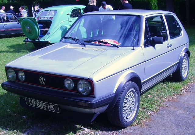

voici ma gti 1800 plus avec jantes bbs , les pirelli sont dans le garage mais doivent être restaure .
IMGP1995 - Copie (640x445).jpg (253.46 Kio) Vu 3939 fois

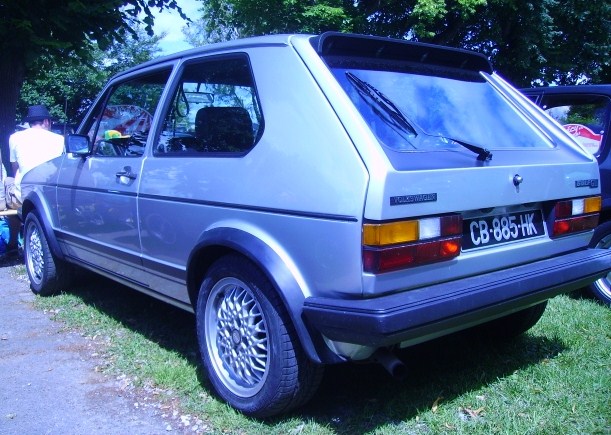

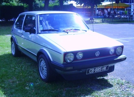

et voici 2 autre photos .
IMGP1994 (640x480).jpg (82.6 Kio) Vu 3937 fois
IMGP1981 (640x480).jpg (130.52 Kio) Vu 3937 fois

Bienvenue sur le forum de la GTI, 1ère du nom et d'origine !
Ta Plus présente très bien, bravo pour cette belle acquisition. Tous les signes distinctifs sont-ils présents, hormis les jantes ? Connais-tu l'historique de ta GTI ?
A propos de jantes, tu comptes les restaurer toi-même ou les confier à un pro ?

Salut, et bienvenu! Pour la remise en config d'origine il faudra trouver la calandre d'origine avec anti brouillards et son sigle gti, ainsi que le sigle gti1800 du hayon :wink: Belle auto en tous les cas ..
