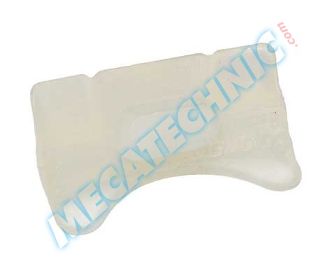

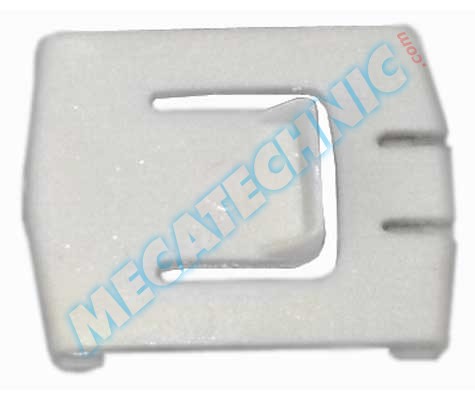

1 Guide caoutchouc de glissière centrale pour siège avant VW 81-> | réf : GB09100
pouvez vous me dire ou va cette pièce vendue sur mécatechnic... je n'en vois aucune sur mes sièges.
et pouvez me dire si il doit aussi y avoir en plus des guides extérieur de siège ceux qui vont à l'intérieur. j'en ai 4 comme celui ci dessous côté extérieur des sièges mais pas côté intérieur est ce normal?

elles coulissent dans les glissières et se mettent aux extrémités de l'armature, tu n'as pas de guides extérieurs à rajouter, les deux à l'arrière sont indispensables :wink: ,2 devant aussi je crois :wink: ..

Prends les chez vw, elles sont de mauvaises qualité ailleurs, la première est inutile

La première est fixée sur la caisse (sur la traverse à hauteur de l'avant du siège). Il n'en faut qu'une par siège.
La seconde est fixée sur les "pieds de siège" à l'arrière. Il en faut deux par siège.
Si on ne veut pas un siège brinquelant, les 3 sont nécessaires ! :wink:
