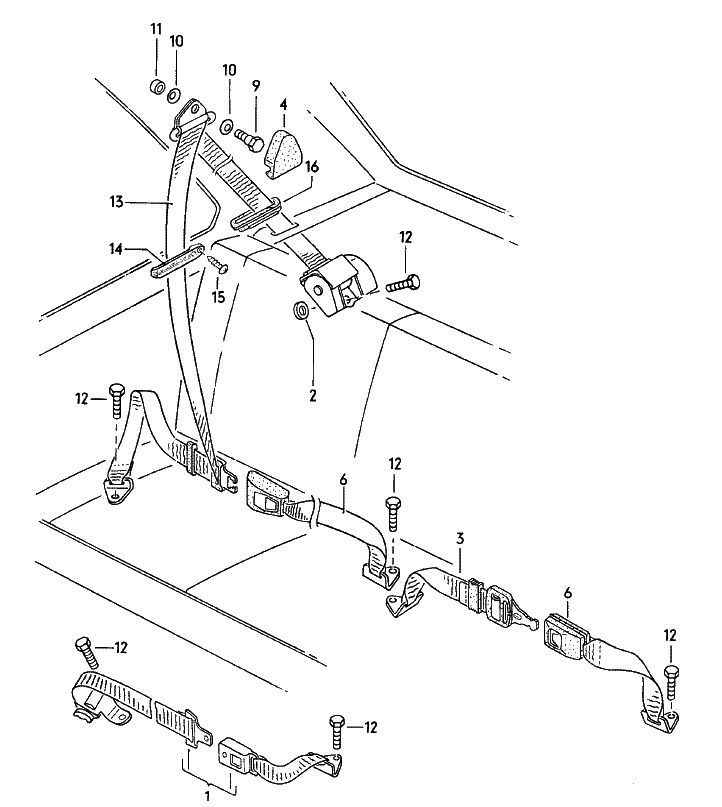

alors j'ai remonté mes ceintures ce matin mais j'ai une question pour l'arrière...
si je me souviens bien du montage... dite moi si je me trompe.
La fixation basse donc proche de la roue arrière il y a la boucle métal + un écrou + petite rondelle
la fixation haute il y a les deux rondelle plastique blanche transparent+ deux rondelle large métal + un écrou + le cache plastique
mais pour l'enrouleur il y a uniquement un écrou et pas de rondelles ????? le centrage de l'enrouleur se fait par l'axe qui se met dans un trou de la tole c'est ça et c'est tout?
Je me retrouve avec deux rondelles métal assez longue mais je ne sais plus ou elles étaient.
HELP !

please help ! auriez vous des photos des montages des ceintures arrières :)
Messages : 4691
Re: question montage ceintures arrière
Pas de photos mais un éclaté :

merci Gilloo
