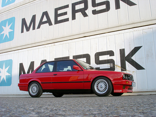

De prime abord mais sans certitude je pense à:
e30 318is M-Technik 2 BBS Kreuzspeichen 7x15" ET 24
Re: 185R15 touchent
Posté : lun. 7 janv. 2013 22:29
par gache56
Bravo à Philippe, voici les photos qui confirment :
192/50R15
7x15 et24
mais de marque BMW, JIL ?
Cependant, vous noterez qu'elles sont montées avec des boulons VW/Audi...
192/50R15 82V + cache écrous VW
BMW e24 (ET24 ?)
7J x 15H2
JIL Alu
Donc 7x15 avec ET24, c'est normal que ça touche, c'est ça ?
