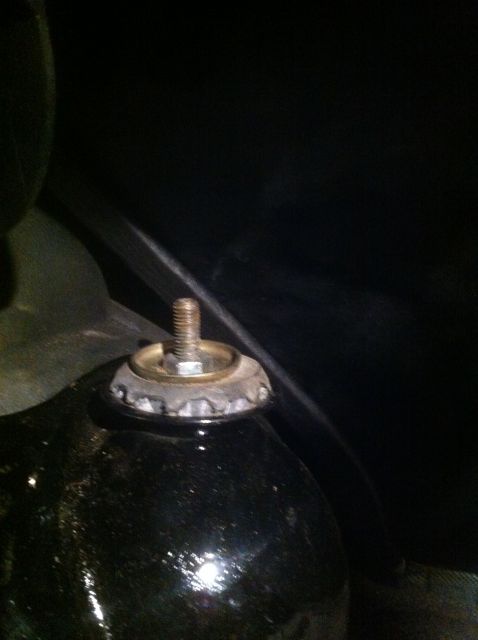

bonsoir à tous,
je viens de monter mon kit B12. super concernant la hauteur de caisse (-30mm eibach). par contre auriez vous une photo du filetage restant au niveau des amortisseurs arrière pour que je vois si j'ai assez ou pas assez serré le dernier écrou des arrières. la j'ai serré jusqu a ce que ça force beaucoup et j'ai desserré d'un tour et demi. le silent bloc supérieur est bien comprimé, est ce bien comme il faut faire?
j'ai serré de chaque côté comme sur la photo...

ça te parait pas trop serré justement?

j'aurai bien aimé savoir le reste de filetage que les autres ont mais j'ai pas trouvé de photo parlante

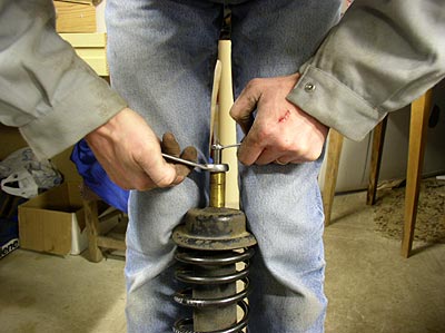

Re: cherche photo tige amortisseur arrière
Oui !
pour illustrer ;)
ressorts_030 - copie.jpg (26.84 Kio) Vu 1502 fois
