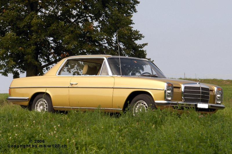

Re: Code couleur BBS Gold
Pop pop pop..
Compare ta solution avec le "Mercedes 419 "Ikonengold" 1972 ".
La teinte or diffusée par BBS sur les 3parties RS + monoblocs RA/ BBS mahle en est vraiment fort fort proche. :wink:
L'utiliser c'est déjà ne pas se tromper... :sage:
Le plus important est de mettre sur ses jantes un vernis haute température mat (surtout pas un brillant)!
Cela fait déjà une grosse différence sur la profondeur de la teinte.

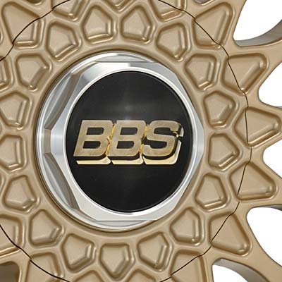

Encore une fois, dire qu'il y a "un" seul doré BBS est mentir.
Pour les Rs 80-90 la teinte d'origine c'est celle-ci: Image
Courage! :wink:
