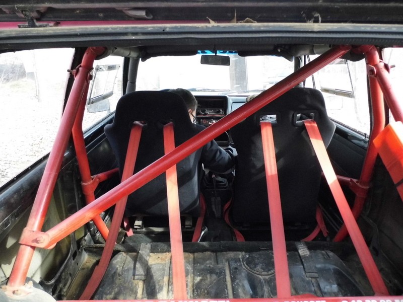

sacré projet seb et le fiston semble piailler d'impatience également :up:
au passage, la barre sup arrière entre les 2 têtes d'amortisseurs ne sert à rien ;)

Merci pour l'info j'en mettrai une positionnée sur les "cloche " d'amortisseur.
Les fistons sont a fond la c'était le petit le grand lui adore les harnais :D
