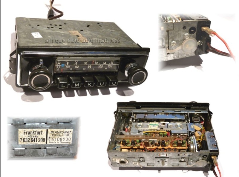

J'ai reçu un jolie cadeau aujourd'hui d'un client a moi. Passionné...ou plutôt amateur des MK1GTI, il m'a fais don d'un belle autoradio Blaupunkt. Il pense qu'il est des année 70' mais...pas sur.
Donc je vais essayé de le branché mais disons que l'ancien proprio a été happé par la nouvelle technologie et coupé un peu dans le tas niveau câbles et je ne sais pas très bien comment branché ça :
(Désolé pour la qualités des photos de mon GSM)
A ça :
Avez-vous une idée? :bizarre:

Tu as la fiche qui ce branche a la prise din ?

Il te faut la fiche qui va dans l'auto-radio.
Juste un petit conseil : :wink: Soit très très prudent quand tu vas remettre le tout à ce qu'il n'y ait pas de fil qui puisse venir se coincer dans les manettes de chauffage, sinon ... risque réel de mettre le feu dans le tableau de bord (et à toute la voiture). Il faut surtout faire gaffe aux fils "blanc-bleu" sur lesquels il y a du positif en permanence. :wink:

Tu n'as que cette fiche din (8 broches) à l'arrière de ton poste ?
normalement il doit y avoir une autre prise (ou 2 ?) carrée

pour dater ton autoradio au point bleu par la lettre de la série :

sinon c'est quoi comme modèle ? Frankfurt ? Köhln ? Berlin ?

tout à gauche de la prise din sur ta photo une prise deux fiches rondes ??? tu peux nous faire un plan de cette partie.
La fiche Din servait à brancher un lecteur de cassette sur certains modèles.
La ville de ton auto radio pourrait nous éclairer. :wink:
S'il est très ancien il est peut être en mono ... as-tu une balance en façade ?

moi je dis que c'est un Frankfurt non ? (pas forcément le modèle de la photo car stéréo) :lol: :lol: :lol: Ta prise Din est une 270° 5 broches donc à priori Mono. Destinée à accueillir effectivement un lecteur de cassettes optionnel, certains ont fait un montage pour y adapter un MP3 ! :o :o

j'y connais rien ... mais la cosse toute seule à droite ... moi je mettrais la masse ... et le trou rond l'antenne :lol:
j'ai bon ?

Frank a écrit : La ville de ton auto radio pourrait nous éclairer. :wink:
Comme Frank, nous attendons :wink:
Sans doute mono
