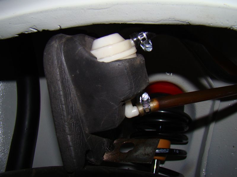

Bonjour, je "restaure" en ce moment ma 1600 1981.
Après avoir changé le réservoir ainsi que la goulotte, je souhaiterais connaître le nom d'une pièce en plastique se trouvant sous le passage de roue arrière passager.
Cela relie (via une durite) la goulotte ainsi que la pompe à essence.
Serait-ce un clapet Anti-Retour ? (en cas de tonneau)?
j'aimerais connaître la fixation de ce clapet car une si une "patte" est bien présente au niveau de l'intérieur du passage de roue, ce montage me semble bien abimé et je ne vois pas comment faire tenir solidement ce clapet.
Pour résumé, si quelqu'un à connaissance du nom de cette pièce, je pourrai avancer sur mes recherches de fixation sur nôtre forum!
Merci d'avance. :coucou:
Jc (54110)
Re: Clapet Anti-Retour? sous passage de roue.
j'ai été dans le même cas que toi. J'ai refixé cette soupape par gravité à la protection du passage de roue. Je n'ai pas de photo de la fixation mais je peux en faire une d'ici le week end ;)
au passage, merci encore à looping pour la soupape :up:

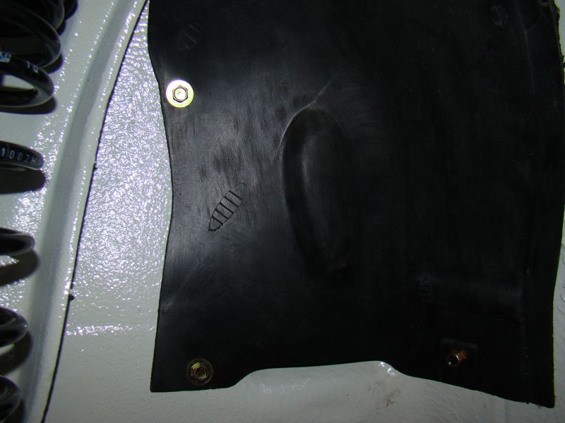

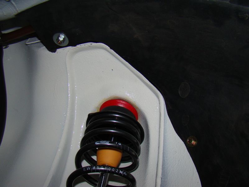

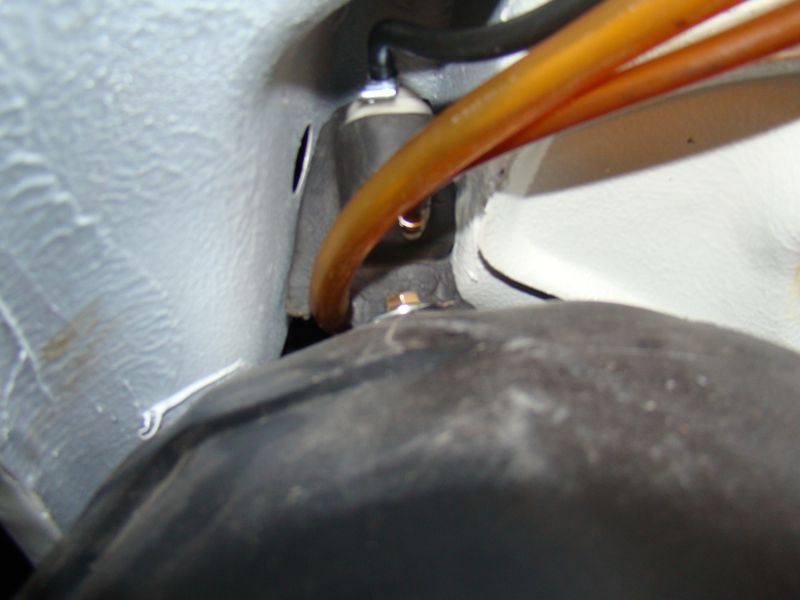

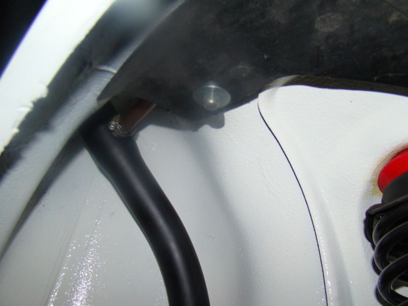

voilà les photos :
j'ai mis une vis de l'intérieur via le support de la soupape et le garde boue, un écrou nylstop à l'extérieur, ensuite tu refixes le garde boue avec les 3 vis dans la caisse ;)
