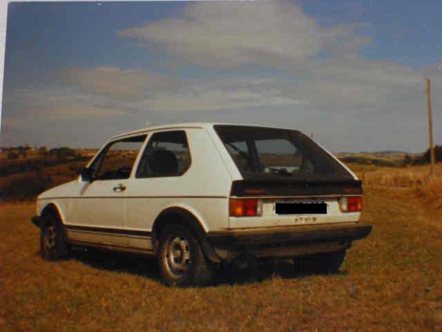

En 1988, a vingt ans , j'ai acheter ma première voiture une golf GTI de 1980 blanche:
golf f80.jpg (29.9 Kio) Vu 8527 fois
golf 049.jpg (22.83 Kio) Vu 8527 fois

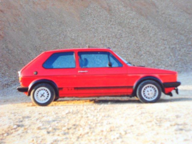

En 1989, je l'ai mise a mon gout rouge et avec des jantes alu:
golf 051.jpg (41.83 Kio) Vu 8527 fois

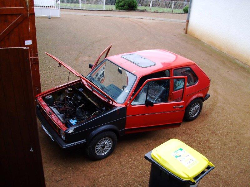

Comme travaux :
Distri
Circuit essence pourri.
les freins pour la sécurité.
Remontage de l habitacle et un peu de tôlerie.

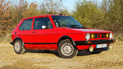

Les dernières nouvelles:
En attendant les beau jours, je fait des petits tours pour vérifier la fiabilité.
Après, ce sera la carrosserie...

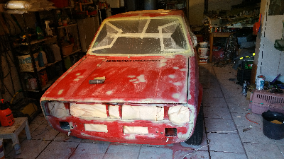

Tôlerie:
nov 2014 054.png (169.43 Kio) Vu 6478 fois

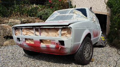

Préparation avant Peinture:
alain Ra

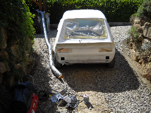

Sous-couche:

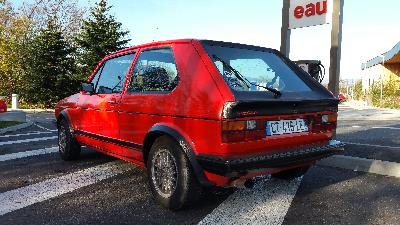

Peinture:
2015 066-2.png (177.36 Kio) Vu 6476 fois

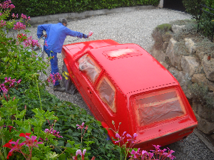

Remontage :
20151115_095002-1.png[/attachment [attachment=0]20151115_095002-1.png

tu fais ta peinture dehors comme ça ? Pas trop de poussières ou d'insectes ?
tsunaman
Messages : 638
Re: golf gti de fev 1980
Message par tsunaman »
Et tu n'as pas démonté le becquet avant de peindre ? :bizarre:

Pour le béquet, il est tellement bien collé que je l'ai laissé.

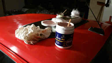

Et la peinture en extérieure:
Choisir une belle journée ensoleillé d’été avec de la rosée pour plaquer la poussière au sol
et la faire avant le réveille des insectes.
Ensuite le soleil fait tendre la peinture.
Le résultat est correcte pour les moyens mis en oeuvre:
Compresseur 50 litres
Pistolet Bricotruc.
Et ce fut ma première peinture total.(carrossier peintre est un métier)
Et pour enlever la peau d'orange et les ratées:
Papier 3000
Polish
et huile de coude.
Mais en la contemplant, je me dis : "c'est moi qu'il est faite."
Ce qui ne m’empêche pas d'admirer le travail des pro.
polish 20151111_094011.jpg (29.05 Kio) Vu 6289 fois
