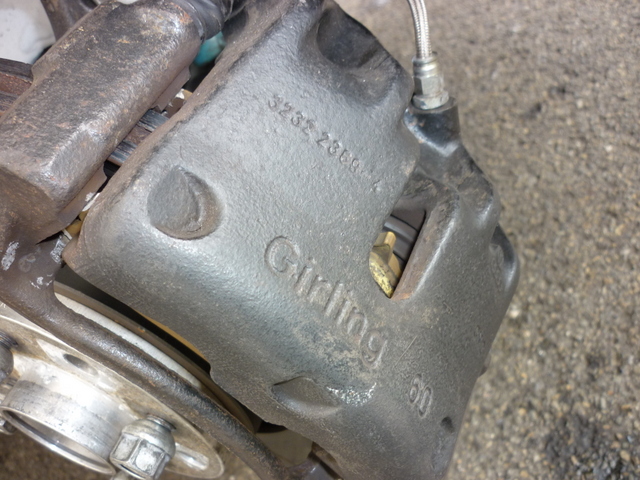

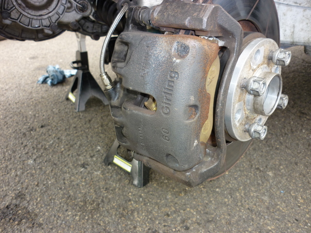

Etriers 2 pistons vus ce w-e sur une Golf2 engagée en Youngtimer (BHC) à Spa.
Selon le propriétaire ce sont des freins d'Audi, ils sont en effet estampillés VW Audi.
Après recherche, ce sont des pinces d'Audi Coupé de 1990, elles se montent "plug & play" sur les porte-moyeux des dernières versions G2 16S, pour des disques de 280mm,
Les références: 895 615 123 & 124.
Seul inconvénient, les plaquettes sont plus grandes (vers l'intérieur) que la piste de frottement sur le disque.

Merci pour l'info ! Je savais que les 4 pistons d'Ibiza Cupra R étaient compatibles mais je ne connaissais pas ceux-là !
Bon à mon niveau les simples pistons de G60 sont suffisants :)

Et 2 autres photos :

On dirait des étriers flottant d'Audi S2
