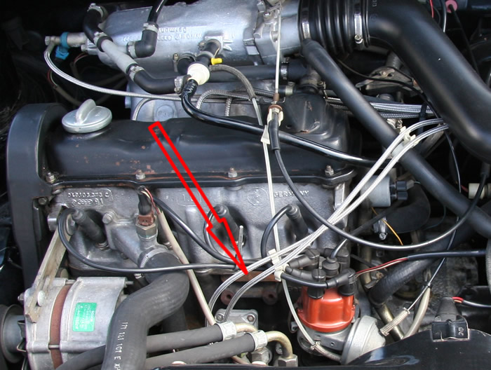

ça ne veux absolument rien dire, tu doit regarder les deux lettres qui ce trouve à côté du numéro de moteur !!

A quel endroit est frappé ce numéro?
PROMOTOR
Messages : 822
Re: Golf 1,6 Carbu
Message par PROMOTOR »
Voilà :

Donc après vérification il s'agit bien du moteur JB.
