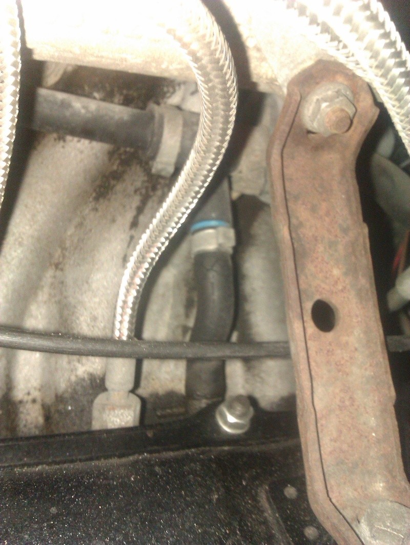

Bon alors quelques news. La cosse de mon "injecteur de départ à froid" est toujours débranché. Ce matin démarrage nickel (temp ext env 15°C). Ce soir après le travail, démarrage un peu plus difficile (2/3 sec sur le démarreur) avec une temp ext de + de 20°C. Sachant qu'elle n'avait pas roulé depuis le matin soit un arrêt de 9h.
Sinon j'ai remarqué qu'une petite durite était fissuré (cf photo). Peut-être une petite prise d'air :bizarre:
