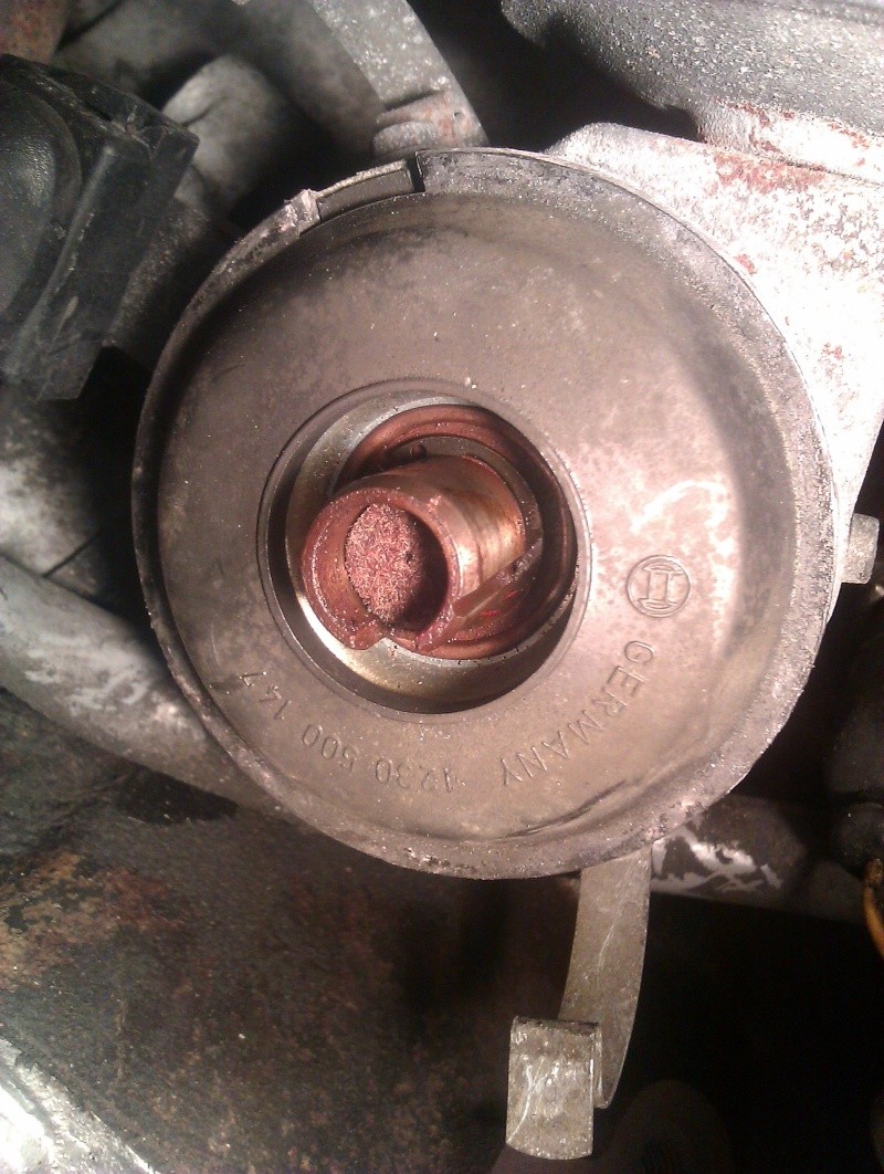

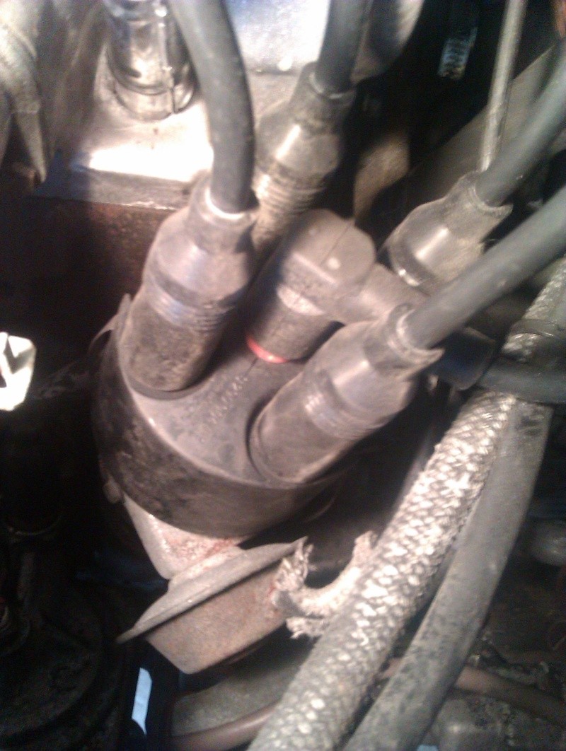

Bon voilà je souhaite changé mon rotor et ma tête d'allumeur et le revendeur que j'ai contacté m'a demandé si j'avais un allumeur Bosch ou Ducellier :| .
Je ne savais pas, mais visiblement il y a plusieurs montages?
Alors j'ai regardé sur la bête et rien n'est écrit sur l'allumeur (ou alors je regarde pas ou il faut :? ). Le seul truc sur la tête d'allumeur il y a une réf Bosch mais est-ce pour autant un allumeur Bosch :bizarre: .
Visuellement ma tête d'allumeur ressemble à ça :
http://www.mecatechnic.com/GO2_GC30904_ ... 3214--.htm
C'est d'ailleurs sur le "cache noir" ou il y a l'inscription BOSCH.
merci d'éclairer ma lanterne.

Personne pour me renseigné :( . Il y a bien des proprio d'EV qui on changé ces pièces.
En faite j'ai été chez un revendeur de pièces auto et il ne sais pas quoi me vendre car visiblement il y a beaucoup de références. Et vu que tout est sur commande il ne veux pas se tromper ce que je peux comprendre. En plus faut payer à l'avance alors si ça va pas!
J'ai regardé chez Oscaro mais il y a beaucoup de choix, de références... :?
Ce soir je vous met des photos de la bête.

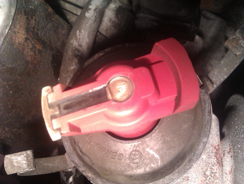

Voici quelques photos :
Et regardes chez Oscaro dans la gamme BERU :shock:

Ok merci pour les infos.
C'est marrant j'ai le même rotor sur ma Golf 1. Bon visiblement tout ce monte quoi, je vais retourné chez mon revendeur et commander ça.
Messages : 1806
Re: Allumeur
oui effectivement le rotor que j'avais avant ressemblait plus au tiens me semble t'il, je pense pas que le design soit important.

Bon j'aime bien faire les questions et les réponses alors .....
J'ai été chez mon revendeur et j'ai acheté un kit (doigt+tête) VALEO réf : 244516.
Tout c'est bien monté, bref RAS.
Ahhh, si la voiture a un ralenti plus stable

Juju, sur ta photo du 12 septembre, on voit le logo Bosh ;)

Oui effectivement c'est bien un BOSCH mais sur ma revue HAYNES il parle aussi de montage DUCELLIER.
Mais il est vrai que même pour un allumeur Bosch il y a plusieurs choix de "tête et doigt d'allumeur" :?
Celui que j'ai acheté c'est monté sans soucis alors c'est bon :D
