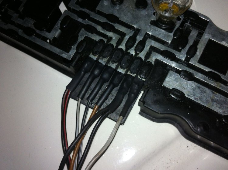

voici les photos ;)
soudure à l'étain des fils sur la platine et protection avec gaine thermorétractable
photo 1.jpg (77.83 Kio) Vu 1126 fois

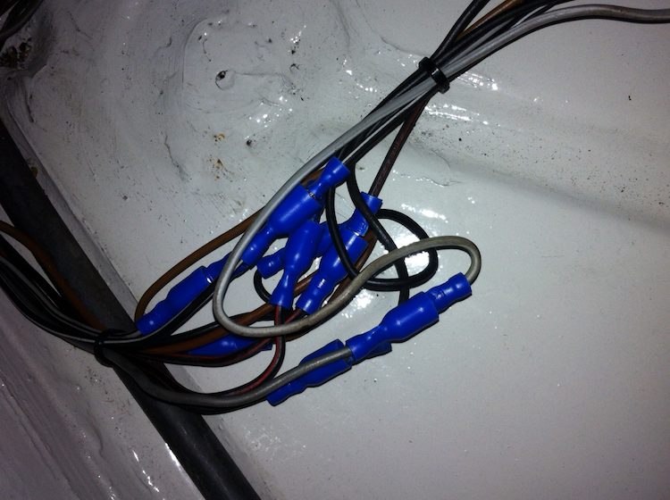

liaison sur faisceau avec fiche cylindrique
photo 2.jpg (69.9 Kio) Vu 1126 fois

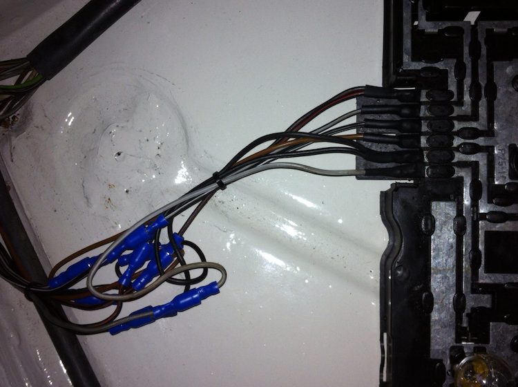

vue d'ensemble
vue d'ensemble
photo 3.jpg (70.86 Kio) Vu 1126 fois

Voilà c'est fait et encore merci Jos pour tes photos cela m'a bien aidé. :wink:
