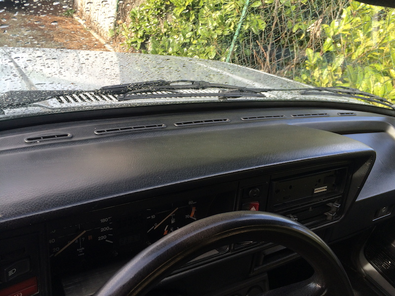

sur ma golf, le revêtement du tableau de bord se décolle au niveau des trous d'aération de désembuage du pare brise et je me demandais si ces buses pouvait régler mon problème :bizarre:
merci pour vos lumières

Oui on en avait parlé avec Philippe, il s'agit de pièces de réparation du défaut de décollement du tableau de bord. vendues originalement par VW (171898461). Elles sont visibles sur Etka je crois.

Dash Vent Insert Kit, MK1 Golf 1980> 171898461
Trim for Air Vent, MK1 64.5mm* 171857461C
Trim for Air Vent, MK1 112mm 171857461B
Tout est dit! :lol:

Bon et bien après vérification du nombre de trous et de la forme sur ma Golf, c'est commandé (sur mecatechnic, c'était plus simple même si un peu plus cher...)
pour la pose, il suffit de les "clipser" dans les trous ?

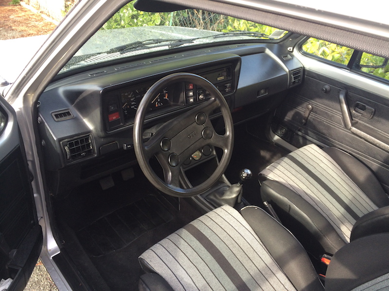

et voila !!
Merci BILLS :up: :up:

C'est beau, c'est propre et ça s'intègre super bien :up:

C'est vrai, on pourrais presque croire que c'est d'origine... et puis surtout c'est beaucoup mieux que le revêtement qui baille et se décolle de partout :up:
