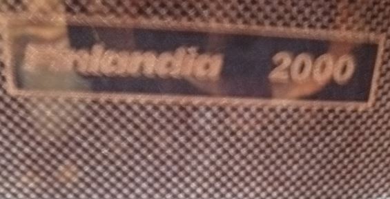

Par contre j'ai un toit ouvrant et je ne sais pas si il est d'origine. Il porte l'inscription "FINLANDIA 2000". Si quelqu'un connait...

Ta voiture à un kit carrosserie kamei des jantes de golf 2 et effectivement pas un toit ouvrant d'origine mais elle à l'air propre avec un peu de boulot elle sera vite de retour sur les routes. Tu verrat c'est fiable une golf.

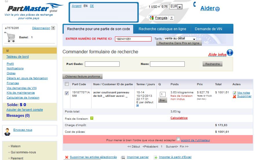

Salut freijojo effectivement je m'en doutais un peu. Le kit est fixé grossièrement avec des vis et j'avais un doute pour les jantes. Je les garderai pour les pneus neige. Je la remettrai dans le droit chemin. Juste concernant la couleur, je pense que je ne vais pas me faire des amis mais j'aurai bien voulu mettre la LP9V. Le noir d'origine je le trouve trop intense. Je pense pas la revendre un jour donc je pense changer la couleur. Pour le toit ouvrant j'avais trouvé un site anglais je crois pour un toit ouvrant en tole coulissant +- 1000 euros avec les frais de port mais je ne sais pas si il vaut mieux reboucher le toit.

Oui effectivement j'ai le bon volant mais plus d'étiquette. Pour la rouille ras, très peu de chose. Le toit ouvrant fuit un peu en cas de pluie donc elle a passé plusieurs année dans un garage. Elle avait fait 6000 km depuis 2006. Pour le kit je l'enlèverai. Je pense mettre un kit BBS.

Pour le toit ouvrant en tôle, je crois que celui que tu as trouvé est une pièce de rechange pour un toit ouvrant d'origine en option donc non compatible avec ta toiture.
Pour le rebouché c'est fesable, mais faut trouver la personne qui à les compétences pour et on me la déconseillé car ca risque de travailler dans le temps, le mieux étant de remplacer le toit complet mais personnellement j'ai abandonné l'idée car trop coûteux pour moi, je garde mon toit ouvrant et py c'est tous...

Merci frejojo pour tes conseils, bon je pense que le toit ouvrant doit être d' époque. Je dois par contre changer le joint qui est trop dur. Effectivement, on veut faire plein de chose mais faut que le porte monnaie suive. Enfin bon il faut savoir être patient. J'aurais pu juste changer le démarreur et rouler comme ça mais vu que je ne cherchais pas de voiture dans l' immédiat j'ai préféré commencer le démontage. Elle le mérite quand même. J'espère faire la carrosserie pour 2014. J'ai trouvé une boite qui se déplace à domicile pour sabler la caisse pour 1000 euros environ. Je cherche un peu moins cher genre 1000 euros avec la peinture. Les impôts m'ont mis le compte cette année donc je verrais l'année prochaine. :roll:

Juste pour info je sais pas si je peux mettre le lien:
http://autopartmaster.com/en/?action=ca ... 0%BE%D0%B2
Mais tu peux commander plus de pièces. Je l'ai trouvé avec la réf constructeur avec etka en ligne.
