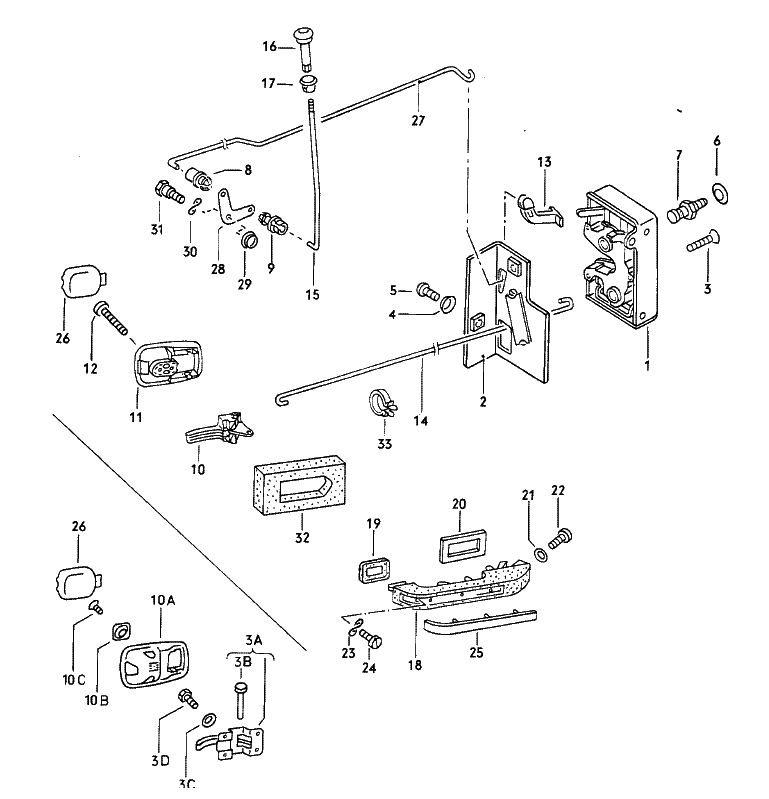

Tiens, voici déjà un schéma qui te montre comment c'est foutu derrière.
La tige du haut est reliée au loquet et commande le verrouillage.
Celle du bas commande l'ouverture si le verrouillage n'est pas actif.
Si tes poignées ne sont pas actives, tu as certainement le verrouillage qui reste actif malgré le "clac".
Je ne sais pas si tu peux accéder au petit levier 13 qui actionne le verrouillage avec la main une fois la contre-porte enlevée. Tu seras peut-être bloqué par la pièce 2.
A mon avis, tu n'as pas le choix, il faut que tu ailles vérifier que le verrou est bien ôté quand tu lèves le loquet.
