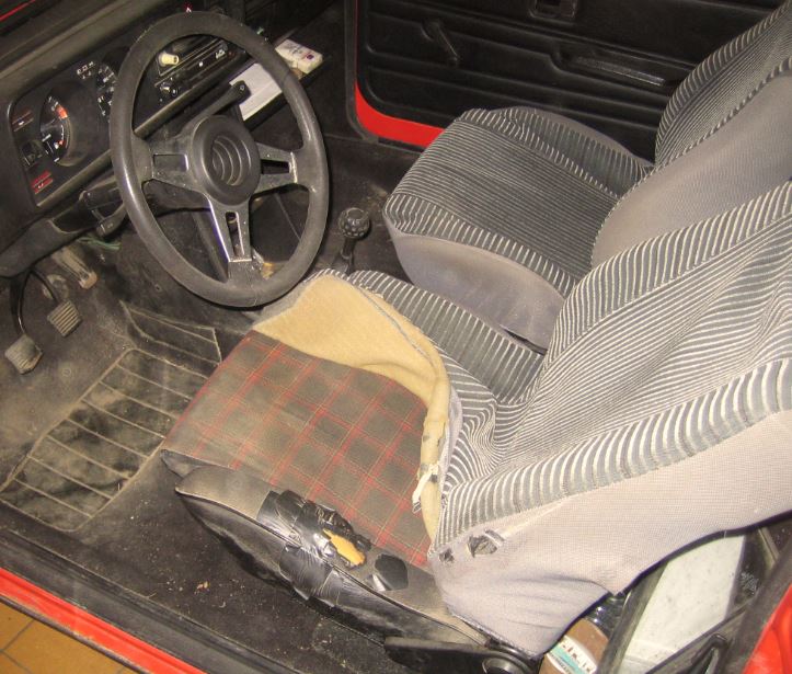

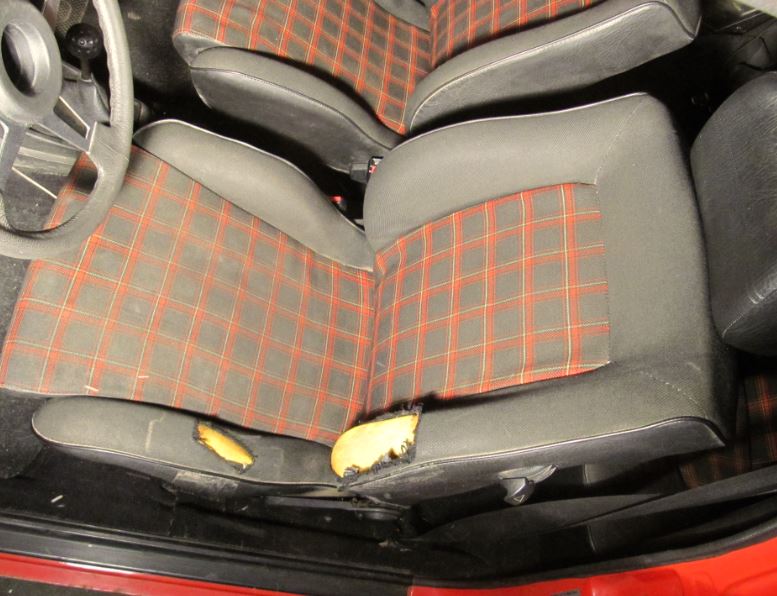

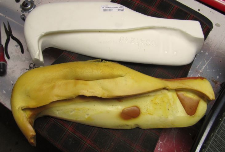

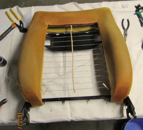

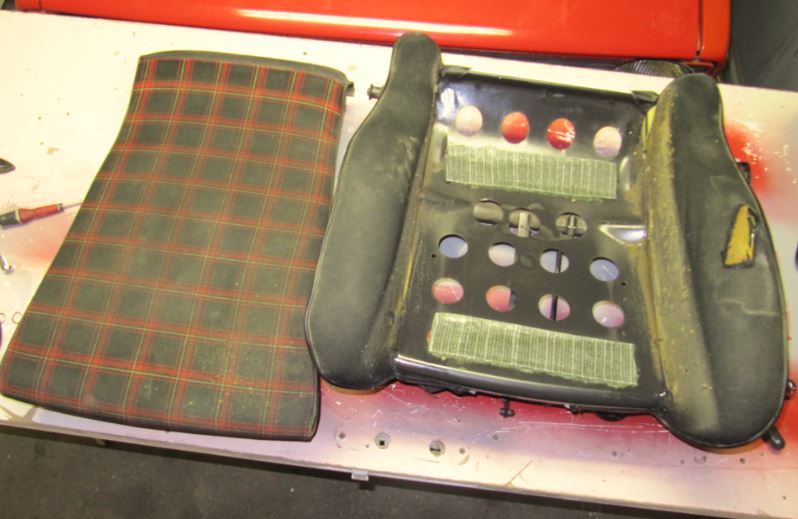

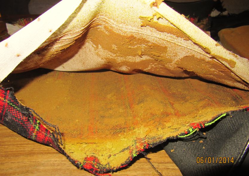

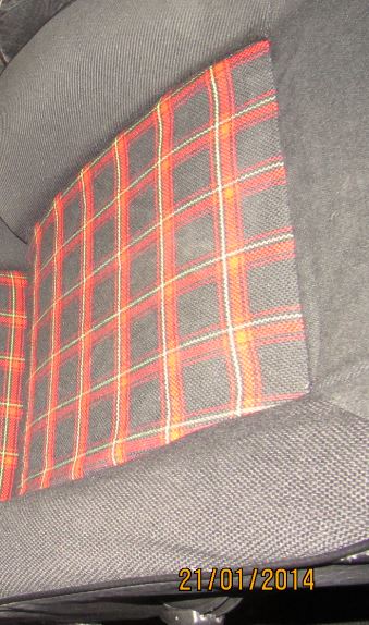

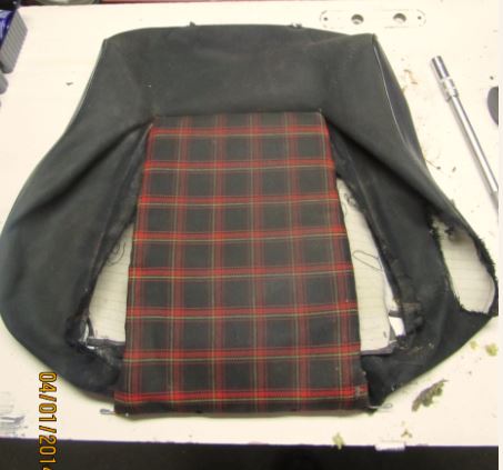

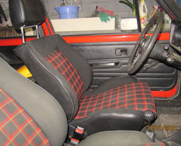

Précisions techniques à propos de cette rénovation du siège conducteur de ma 1600/80 :
> Merci d'abord à Gaël et son article dans le cahier technique.

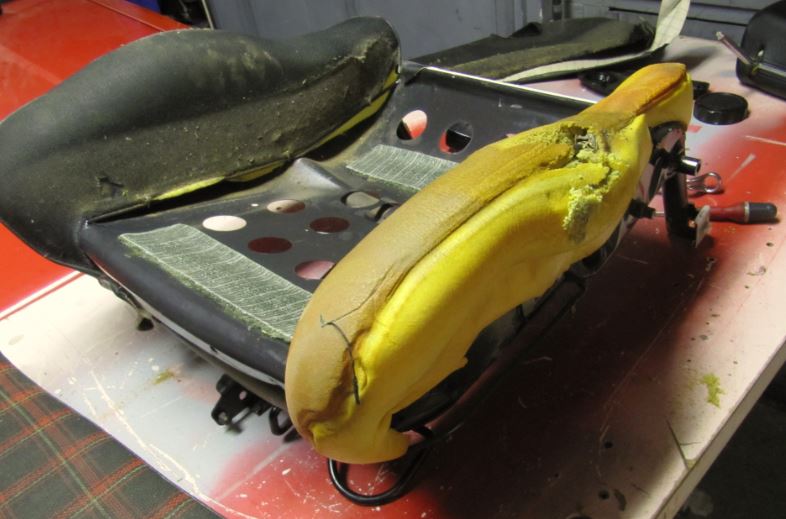

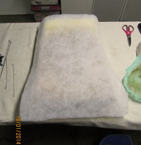

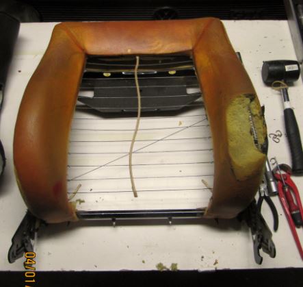

La mousse du flanc de l'assise provient de Mécatechnic.

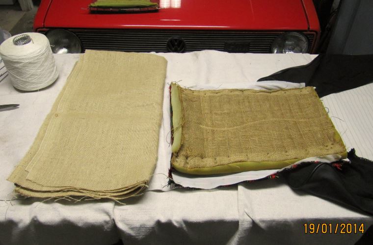

La mousse du dossier provient d'un siège passager de 1600 de 81 (grand feux).

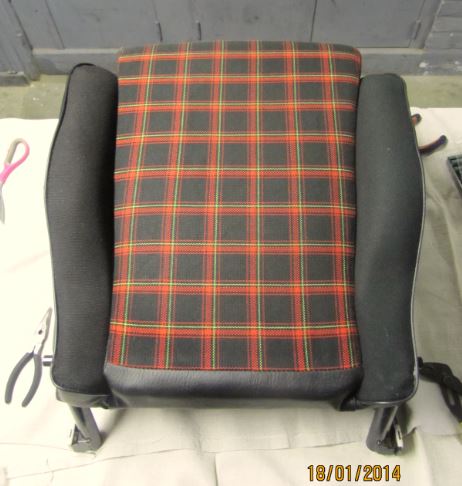

Tous les tissus sont passés 1 fois en machine à 30°.

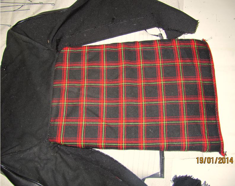

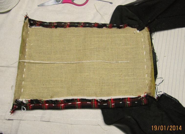

Le tissus noir neuf a été coupé et cousu par la couturière du coin en utilisant comme patron le tissus déchiré.

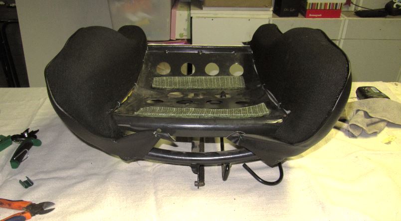

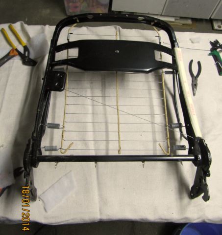

Le remontage fait à l'aide d'agrafes à grillage en acier.
Quelques difficultés :

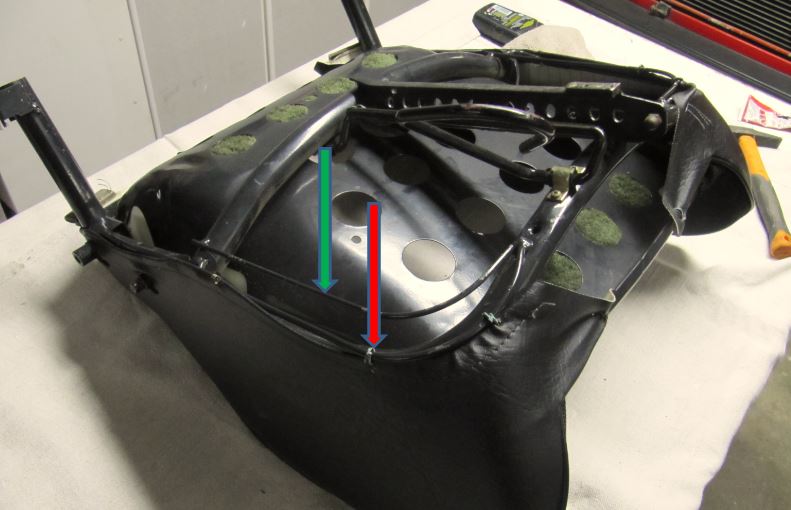

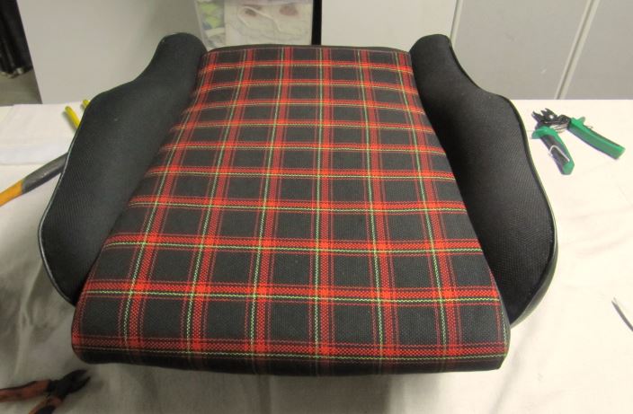

Sur l'assise, je ne sais pas si c'est à cause de la mousse neuve ou alors à cause du nouveau tissus ( découpe juste ?) mais je n'ai pas réussi à le à l'agrafer sur la barre flêche verte, mais seulement sur la barre flêche rouge :

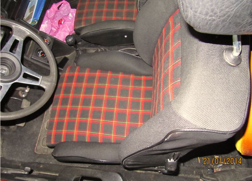

Sur le dossier, le tissus noir n'est pas parfaitement tendu à proximité de la couture de jonction entre l'ancien et le nouveau tissus. Je ne sais pas si cela vient de la mousse de 81 qui peut être un (passe)poil différente de celle de 80 ou si cela vient dde la découpe du nouveau tissus.
Pour l'assise, c'est peu visible, par contr pour le dossier, je verrai comment ça se met en place avec l'utilisation mais il n'est pas impossible que je le redémonte un jour pour l'ajuster.
