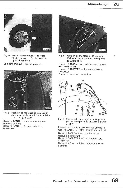

Quelqu'un aurait une photo ou/et schéma de montage des durites du boitier de mise à l'air qui est fixé à côté de la goulotte sur un G1 1800?

Bon j'ai essayé de regardé cette aprem mais sans cric ca donne rien :roll: . Et mon cric est actuellement sous le moteur d'une opel corsa auquel j'ai retiré la boite...
Par contre j'ai ca:
A mon avis c'est mieux qu'un photo... Bon ok faut tourner la tête pour que ce soit dans le bon sens (certains trouveraient plus pratique de tourner l'écran, d'autres diraient que j'aurait put la mettre droite avant de l'héberger...)

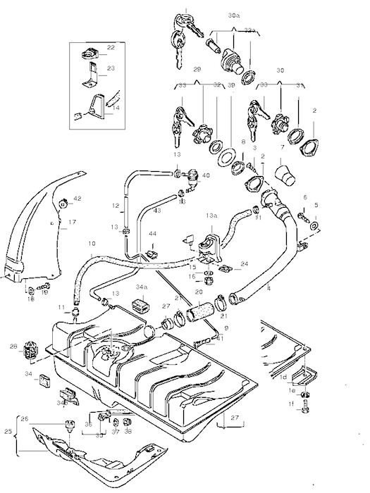

Re: photo boitier mise à l'air reservoir
c'est pour un dx ? ça me fait penser plus à l' eg1 :bizarre:
pour l'eg2, c'est plus simple et me semble approprié également au dx mais j'ai pas d'image :(
Effectivement je met l'autre schémas
Messages : 1584
Voila voila. Je me disait aussi que j'avait pas une usine a gaz au niveau de la goulotte :lol:
voilà :up:
j'ai réussi à me reloguer sur vagcat, le montage complet :
2014-02-05 19.34.40.png (187.87 Kio) Vu 2758 fois
Message par microbille »
Merci beaucoup, ça va bien m'aider pour rebrancher la mise à l'air, mais sur mon ex dx sur lequel je dois remplacer la msie à l'air, (rabbit de fin 12/83) le boitier de mise à l'air était rectangulaire :bizarre:
Moi c'est tiré du manuel de réparation vw trouvable ici: http://www.bibliauto.fr/volkswagen_256_golf-jetta_.html
