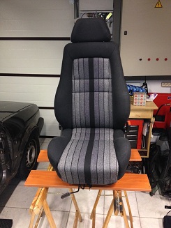

Qu'est ce que vous en pensez.....
on aime ou on n'aime, les gouts et les couleurs....

Les sièges Recaro en eux même, j'adore.
La qualité du travail effectué‚ j'apprécie.
Mais cette "mode" de recouvrir des sièges Recaro de tissus de Golf, alors que ceux-ci ne l'ont jamais été à l'origine, j'aime pas!

je vous garanti que la différence de confort entre les recaro( vu que je les ai dans ma G2 edition one) et les origines de G1, y a pas photo

en G1 (sportline des cabrio) et en G2 en option, ils sont montés sur des consols comme pour des sieges d'origine en bacquet.
il y a moyen de séparer les sieges des consoles par 4 boulons
j'ai encore un jeu de console chez moi pour une G2
mais les sieges ici sont en une piece non séparable des consoles, ils proviennent d'une G3.
il faut les chauffer au chalumeau afin de redresser les fixations qui se glissent dans les rails et inverser la manette de commande de réglage vers l'avant et l'arriere.

TILOULOU a écrit :en G1 (sportline des cabrio) et en G2 en option, ils sont montés sur des consols comme pour des sieges d'origine en bacquet.
C'est toi qui à fait la modif ?
Tu as le réglage en hauteur ?
Les miens étaient déjà modifié et monté dans la golf, il y avait juste la manette de commande à inverser, je ne sais donc pas comment ils étaient avant :bizarre: :bizarre:

@ Mr cobra, non c'est des G3 et donc il faut diminuer l'entraxe arriere des pattes qui vont dans les glissieres
et inverser les commandes en coupant la patte qui soutien la petite tringle (manette de commande) et la ressouder
oui oui j'ai le réglage en hauteur
@ Bils,les feuillet chauffant, non car j'ai pas voulu le systeme du sellier qui me proposait un réglage tout ou rien averc des bouton qui ne ressemblait à rien, (le tout 100€ par coté)
par contre j'ai recupéré une commande variable et le circuit elec ainsi que les feuillets d'un interieur baquet de cabrio, donc ca se remonte sur une GTI sans soucis
faut juste que je test avant s'il fonvtionne car le dossier et l'assise sont monté en serie d'origine donc 6V pour chaque partie du fauteuil.
