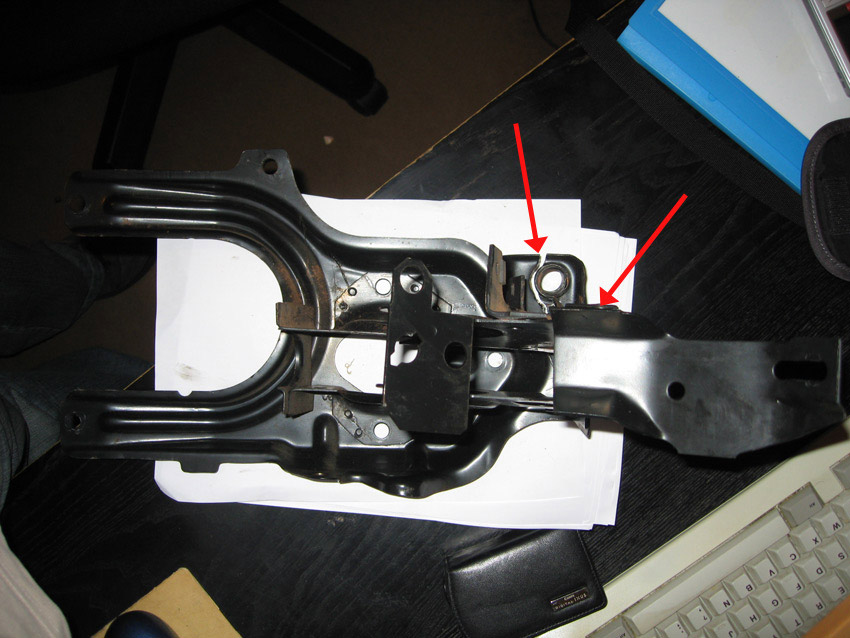

Messages : 4698
Re: ça débraye plus......
Mais dis moi, ce n'est pas la première fois qu'on parle de ton embrayage :bizarre:
Sur l'ancien forum en 2009, tu avais déjà des soucis.
Bref, en me replongeant dans les miens, j'ai retrouvé quelques photos et explications :
http://www.passiongolfgti.com/newForum/ ... c&start=60
http://www.passiongolfgti.com/newForum/ ... c&start=75
Il y a 6 vis sur le tablier (les flèches n'ont rien à voir) :
Et certainement 1 en haut sur le trou oblong :

Merci Giloo...
Oui, ça m'était arrivé sur une des mes autres G2, mais vu comment j'en avais ch*** pour sortir le pédalier (merci les écrous de la colonne), je me demandais s'il étais possible juste de désaccoupler par le bas...
Mes espoirs viennent de tomber à l'eau...
Au fait, j'ai pas la même impression que sur mon autre G2, ce sont les boulons ou les vis qu'il faut sortir au marteau/burin ? Dans ma mémoire, ça ne ressemble pas à l'autre... Je croyais les vis soudées, et là, la tige filetée traverse le tout...

c'est un peu la maladie les pédalier qui lache à l'endroit du passage du cable, j'ai eu le meme problème
pour les vis de la colonne, tu peut percer la tête
