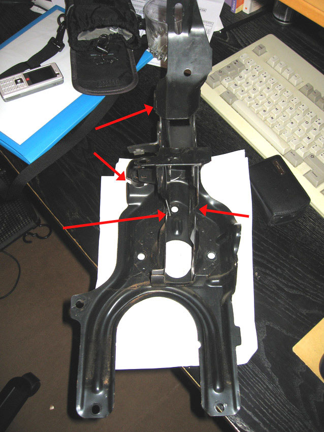

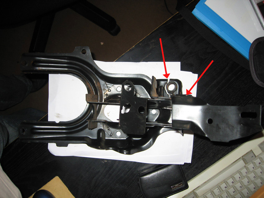

Bref, en me replongeant dans les miens, j'ai retrouvé quelques photos et explications :
http://www.passiongolfgti.com/newForum/ ... c&start=60
http://www.passiongolfgti.com/newForum/ ... c&start=75
Il y a 6 vis sur le tablier (les flèches n'ont rien à voir) :
Et certainement 1 en haut sur le trou oblong :

c'est un peu la maladie les pédalier qui lache à l'endroit du passage du cable, j'ai eu le meme problème
pour les vis de la colonne, tu peut percer la tête
