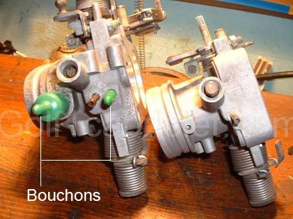

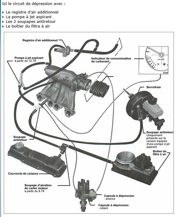

Messages : 991
Re: capsule dépression
Ca dépend ou est branché le tube, si c'est avant papillon, tu auras de la dépression gaz ouverts.
Si c'est après, tu auras de la dépression gaz fermés.
Il y a deux connections sur le papillon et l'une des deux est bouchée.
Sur la photo ci-dessous, on voit que le bouchon est côté moteur donc l'autre avant papillon a de la dépression gaz ouverts.
Schéma du circuit de dépression Golf 1 GTI.JPG (88.46 Kio) Vu 2183 fois

sur DX c'est après le papillon, comme le modèle de droite, d’ailleurs le modèle de gauche ne doit pas provenir d'un DX 1ère génération, peut être un de Cab.
