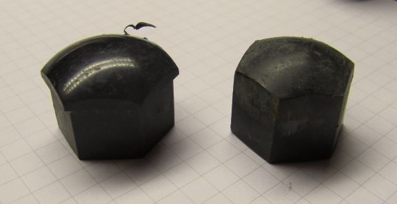

Les z'amis ... petite question du soir :
Sur ma petits feux, j'ai 2 types de capuchons de roue.
capuchons de vis de roue.JPG (23.2 Kio) Vu 1075 fois
L'un est lisse, l'autre a un rebord.
Lequel est celui d'origine pour ma 1600 de mars 80 ?
Merci.

le lisse, l'autre provient d'une G2.. :wink:

Ben, moi je savais pô ... Je pensais que les 1800 avaient déjà le rebord.

Le changement a été effectué sur les châssis B en cours de modèle au mois de janvier 1981 ! :wink:
L'ancien modèle étant celui sans rebord et le nouveau avec rebord.

:shock: :D :mrgeen: ma 1800 de 82 était équipée de tôles d'origine avec capuchons lisses, comme ma 1600 de 80...toujours cru qu'ils étaient d'origine
... les deux références étaient peut être disponibles à l'époque et sortaient de chez vw quand le gars ma revendu la voiture en 1994 :bizarre: ..enfin bon, merci Andy :wink:

C'est une info qui provient de mes microfiches d'époque.
Mais ce qui est effectivement bizarre, c'est que :
l'ancien N° 321 601 173 a été monté jusqu'au châssis N° 17B 397 687
et que le nouveau N° 321 601 173A a été monté à partir du châssis N° 17B 395 000 :bizarre: :roll:
Mais quoi qu'il en soit ... ces deux N°de châssis ont été produits dans le courant du mois de janvier 1981. :D
