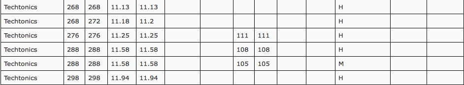

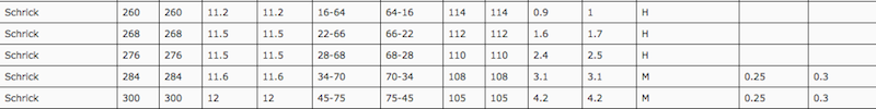

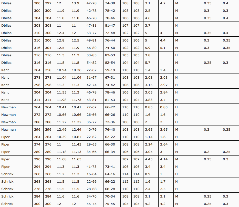

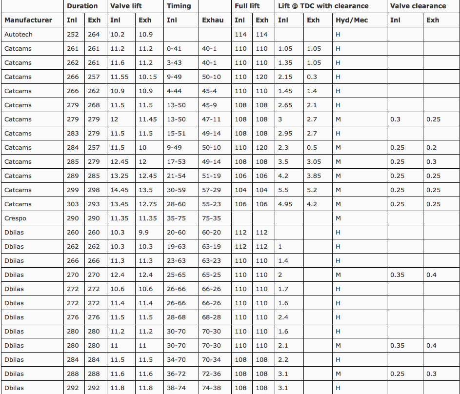

Voici le tableau complet:
Capture d’écran 2014-03-25 à 11.09.18.png (139.94 Kio) Vu 1390 fois
Capture d’écran 2014-03-25 à 11.09.51.png (138.49 Kio) Vu 1390 fois
Capture d’écran 2014-03-25 à 11.10.12.png (26.32 Kio) Vu 1390 fois
Voilà la situation:
j'ai l'opportunité d'acheter d'occasion les 2 AAC Shrick en 276° ayant parcouru 300 kms pour 425€.
Le but est de ne pas perdre en couple, reprise et si possible l'améliorer un peu et avoir des montées en régime plus vives.
Je ne cherche pas l'auto de course pointue.
Ni à faire exploser le budget avec d'autres poussoirs et ressorts et poulie réglable.
Le limiteur restera au même régime.
Le jeu en vaut-il la chandelle?
Merci.
