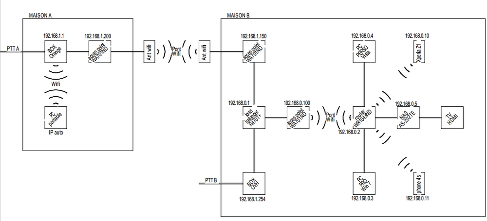

Alors, je suis en train de créer un réseau domestique.
Voici un petit plan du bazar :
Et j'ai des soucis de connexion avec le PC en XP home.
Comme on peut le voir, j'ai donc 2 connexions internet.
Une Pro et une Perso (que je reprend dans la maison à coté, et c'est chez moi aussi, je pique rien à personne).
Les 2 PC fixe ont donc chacun leur connexions internet et on en même temps accès au réseau gigabit pour le NAS.
Sur le PC en win 7, lorsque je créé la connexion de pont, ça marche.
Sur celui en XP home, la connexion de pont ne marche pas, il y a un conflit d'IP et internet passe par le PC en Win 7.
Je pense que je doit créer des sous réseau.
1 pour le réseau "box orange", 1 autre pour le réseau "box OVH" et un autre pour le réseau "NAS".
Mais je nage un peu, ne m'y étant jamais intéressé ...
Quelqu'un peut me filer un coup de patte ??

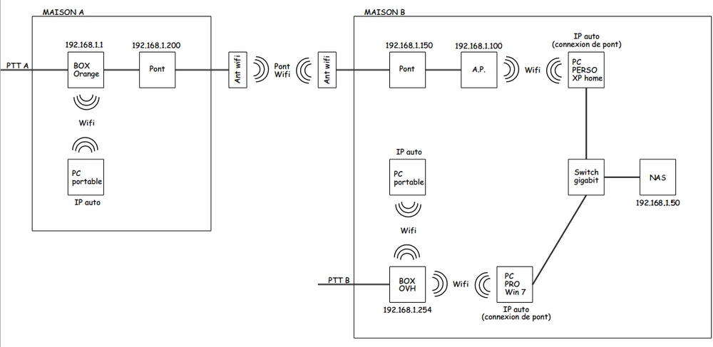

As-tu accès à ta Box Orange à partir de ton PC XP homme par l'adresse 192.168.1.1?
Si oui, tu dois créer une 2éme congiguration réseau à partir de cette Box sur ton PC XP home.
Et ensuite, dans les préférences réseauxde ce PC, sélectionner cette nouvelle configuration.
Tu devrais alors y avoir accès.
Evidemment, c'est une solution de secours.
Tu dois chaque fois jongler avec le choix de connections pour la Box Orange, la Box OVH ou le NAS.

merci pour cette réponse Philippe.
Je continu à chercher et je crois avoir trouvé.

Re: y a t-il des calé en réseau dans la salle ???
J'ai solutionné tout ce bazar !
pour ceux que ça intéresse.
Et ça marche !
Juste que je n'arrive pas à piloter le NAS depuis mon portable.
:bizarre:
Messages : 4691
Il doit falloir faire des redirections de port depuis l'IP de ton portable sur les différents relais entre le NAS et celui-ci.
oui, c’est ce que je pense aussi.
je vais me pencher la dessus !
