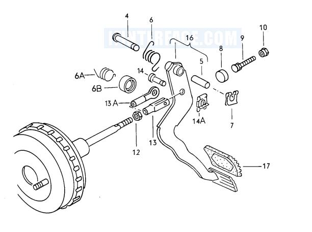

Je suis en train de démonter mon système de freinage pour repeindre mon compartiment moteur. Et je sèche sur la fixation qui est sur le pédale de frein.
J'ai bien enlevé l'espèce de clips mais après je sèche (y a un filetage mais je n'arrive pas a desserrer).
Quel est la bonne solution pour défaire l'axe de la pédale ?
Merci,
Seidl

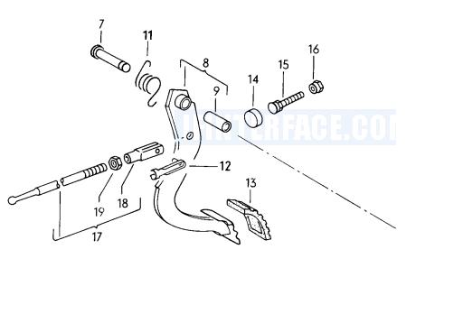

Normalement tu n'as pas à toucher au filetage. Il suffit juste de sortir l'axe de la chape une fois le clip retiré pour ensuite pouvoir dégager la chape de la pédale.
Personnellement je n'ai eu aucune difficulté pour sortir l'axe et libérer la pédale.
Selon ton montage :
ou

Ok merci je vais regarder ca, je pense que j'ai le premier montage mais je n'ait pas vue qu'il y avait un clips.

C'est bon c'est démonté, j'ai le deuxième montage mais dans l'autre sens et j'ai du utiliser un marteau pour sortir l'axe.
