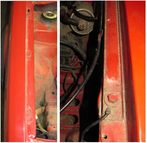

Amis du soir !
La fixation des ailes AV de ma petits feux de 80 apparaît différente de chaque coté :
Fix ailes.JPG (46.46 Kio) Vu 2283 fois
Avec des petites cales sous les vis à D et une longue baguette métallique à G.
Elle a subi des réparations dans ses jeunes années, la mamie de ma femme ayant dit bonjour à un camion avec cette auto...
Ma question : quelle est la fixation conforme à l'origine ?

La photo de droite est bien le millésime 80. Celle de gauche de 81 et millésimes suivants.

Merci Andy ! C'est très clair. L'aile des modèles 80 et avant est elle donc spécifique pour recevoir cette longue baguette métallique ?

Il y a existé de très nombreuses sortes d'ailes (environ une dizaine :wink: ).
Celle avec la longue baguette en "U" est apparue dans le courant du millésime 77 (début 77) jusqu'en 80. Et pour ce modèle il existe encore plusieurs versions... (pour petits pare-chocs, pour gros pare-chocs, versions US, versions italiennes ...). :wink:

oui mais la faut passer sa vie a les etudier :D :wink:
je confirme sur ma mars 80 c'est celle de droite , mais des 2 cotés

et ça ne l'empecheras pas de rouler
par contre je ne sais pas ce que c'est la masse sur la gauche mais verifie que ce ne soit pas oxidé si elle est utile

Difficile voire impossible à trouver... On verra bien alors... Pour la masse, je pense qu'elle n'est pas d'origine, de tout façons, dans quelques jours cette auto sera complètement déshabillée...

J'ai les ailes fixées comme celle de droite. :up:

Donc elles sont conformes !
