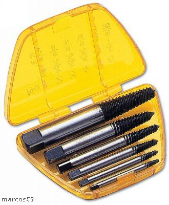

C'est arrivé à Francorchamps en changeant de bougie, un autre concurrent avait un "tourne à gauche" et j'ai sorti le bout en 2 minutes, mais régulièrement les bougies sont démontées.
Tu devrais utiliser du WD40 ou un autre dégrippant avant d'essayer avec l'outil.
Pour ceux qui ne connaissent pas:

Mis à part le tourne à gauche de billb sur une 16s... C'était des champions?

J'ai pensé au tourne à gauche ou autre extracteur mais j'ai peur de laisser des copeaux dans la chambre de combustion.
