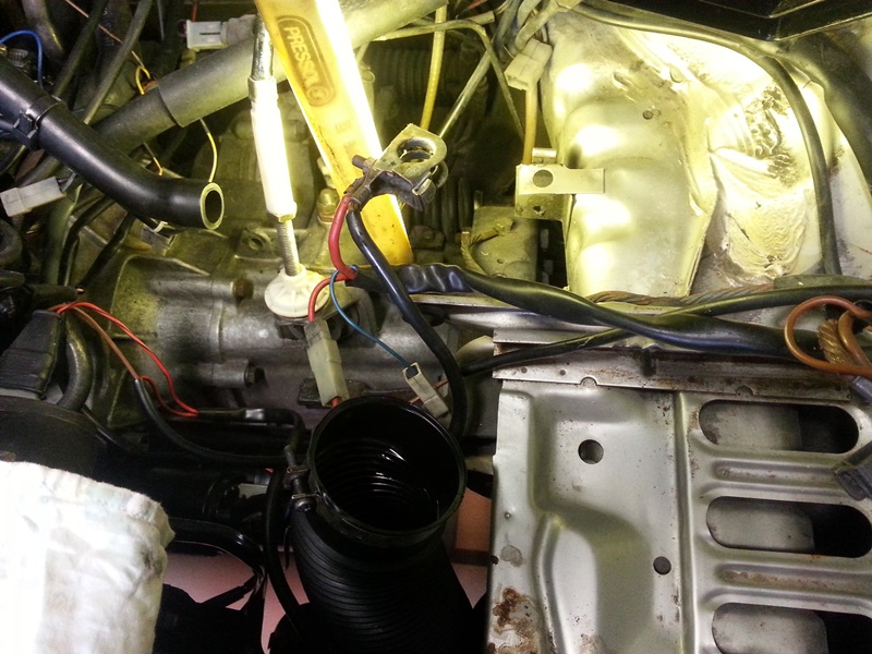

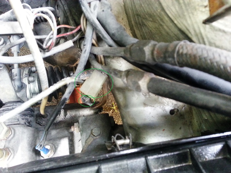

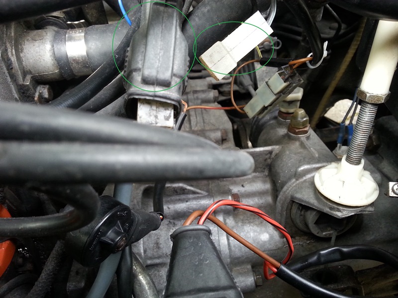

Petits doutes sur ces 4 connectiques entourées en vert.
Pourriez-vous me dire où elle doivent se raccorder?

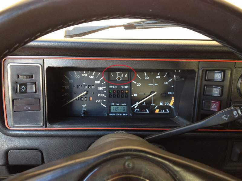

PS: j'ai le MFA en option mais rien au tableau de bord..normal me diriez vous? :wink:

Le gros connecteur blanc avec un capuchon en caoutchouc noir doit normalement aller sur la boite de vitesse.
C'est ce qui donne l'info marche arrière (pour allumer les feux de recule) et l'info de 5ème vitesse enclenchée (pour le MFA).
Tu ne dois pas avoir la boite de vitesse associée à ta voiture (normalement 7G ou 9A), d'ailleurs on voit que les fiches sur le contacteur de marche arrière sont du rajout.

+1 :wink: Et la petite fiche noire de la photo1 doit être celle en attente du niveau de vase.

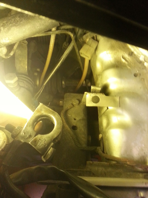

Sur la photo 1 ou se met alors cette cosse carrée blanche? et Celle qui pendouille (noire) devrait aller sur le vase d'expansion?

Pour La sonde de niveau d'eau elle est apparu en janvier 83 je crois, mais le cablage avec la fiche était déjà sur le faisceau des dernières 1800 en 82.(des premières peut-être aussi?)

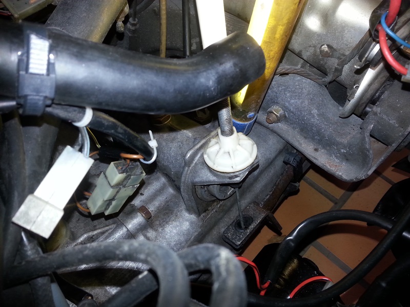

Après avoir passer qq heures ce weekend dessus, je ne vois pas cette fameuse prise MFA sur la boite... :roll: :roll:
Voici qq photos prises, vos lumières me seront précieuses !! :P
Re: Où vont ces connectiques?
Il n'y a pas de prise MFA sur cette boîte. S'il y en avait une, elle devrait se trouver juste où ta lampe est placée. :wink:
Quel est le code de ta boîte ?

Le contacteur sur la boîte de vitesse des 1800 sert uniquement à faire fonctionner les feux de recul, et en 5ème l'indicateur de consommation instantanée :
Pour identifier ta boîte de vitesse, jette un oeil ici -> http://www.passiongolfgti.com/article.p ... rticle=405, à la fin de l'article il est indiqué où regarder.
Comme cela a déjà été dit avant, ta boîte ne provient pas d'une 1800, mais au mieux d'une 1600, cf le contacteur de marche arrière. Sur une boîte de 1800 (7G, 4Y, 9A) le contacteur est exactement au même endroit, mais comme je l'ai dit plus haut il n'a pas de lien avec le MFA, donc décris nous ce qui ne fonctionne plus sur ton MFA.

Sinon pour le MFA, je n'ai rien qui fonctionne, aucun affichage sur l'afficheur... alors qu'il fonctionnait (à 1/2 :) ) avant !

Tu n'as même pas la montre qui fonctionne ?
Est-ce que le connecteur est bien branché au dos du compteur ?
Dans quel état est le fusible 3 (10A) ? S'il est claqué il te manque aussi le plafonnier, l'allume-cigare et son éclaraige, l'éclairage des commandes de ventilation...
Pour tes feux de recul, sur ta 3ème photo le contacteur de MA est bien branché, les fils devraient être noir et noir/bleu normalement. Dans tous les cas, si c'est branché de ce côté-là, c'est un bon début, de nouveau dans quel état est le fusible 15 (10A), et truc con les ampoules/porte-ampoules (oxydation ?), la masse dans le coffre, les connecteurs des feux AR ? Teste le contacteur de boîte avec un multimètre (en ohmmètre, MA engagée).
