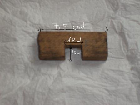

Voici un outil que je me suis fabriqué pour le règlage de la tringlerie boîte 5, à l'aide d'un morceau de bois.
Pour ceux que ça interesse, je joins une photo avec les mesures, simple et efficace :)
