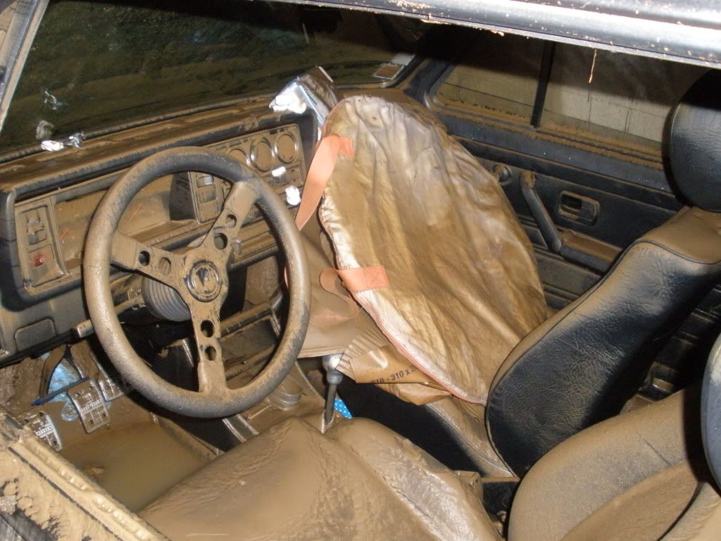

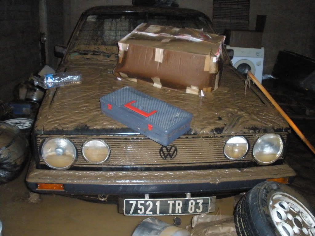

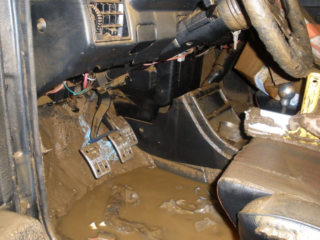

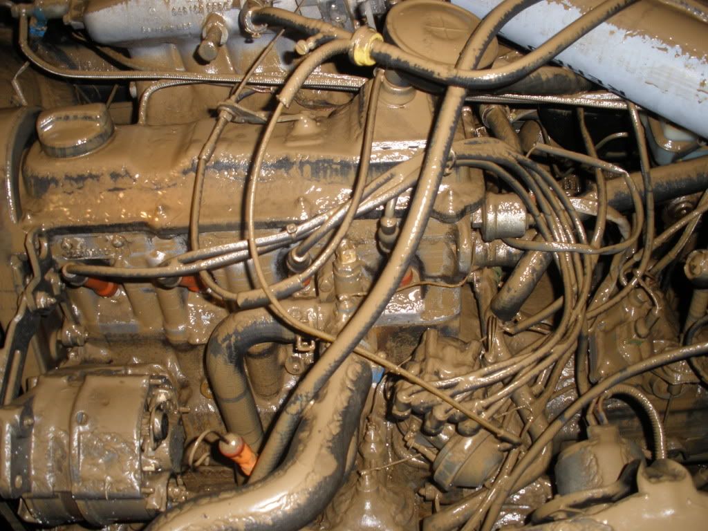

les photos du drame
heureusement mon moteur oettinger etais dans un autre garage
l interieur avec petite option bain de pied :triste:
un vrai cauchemard, la voiture a etais passe aux karcher inside out
apres trois jour de dur labeur ...le moteur tournais

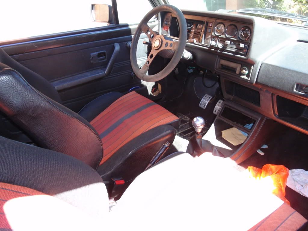

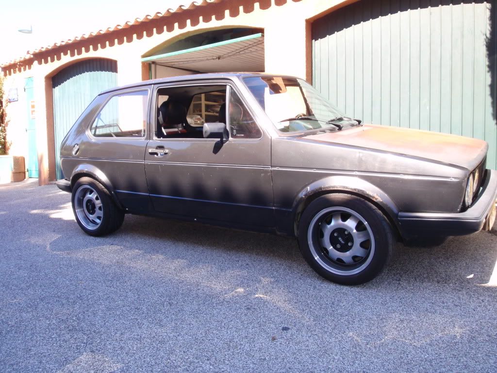

donc voici des photos apres enormement de sueur et une grande bouteille pleine d huile de coude
merci a mon frere et ma chere et tendre pour leur aide precieux
le capot n as pas etais repeint car remplacer et j attendais de faire une complete mais le fait que la caisse est baigne dans la boue n as pas aider contre la corrosion
ca n est pas nickel on vois encore quelque trace mais on ne croirais pas quel revient d un bain de boue
suite as un nettoyage aux karcher interieur et exterieur et surtout tous demonter tableau de bord moquette ,fauteuil ,banquette le bloc compteur puis souflette ai une grande dose de wd 40 pour la boite a fusible, toute les connection electrique, mecanisme de leve vitre, serrure
je suis ravis d annoncer que tous marche de nouveaux a part le reglage de l heure peut etre qu en redemontant le compteur et nettoyant les connections ca devrais marcher
apres deux vidanges moteur succesive une nouvelle pompe a huile, des nouveaux poussoire hydraulic (car le 1.8 que j avais recuperer est un PB)
un kit de distrib neuf, un nouveau reservoir d essence + goulotte, un faisceau haute tension, filtre a essence, vidange boite, vidange de liquide de freins et liquide de refroidissement, et enfin roulement de roue aux quatre coins
ma chere petite golf viens juste de repasser son control technique avec une faute mineur qui est la jupe arriere rouille
meme le gars du control n en revenais pas lui meme
une chose est sur c est que des que je roule un peu j ai encore des morceaux de boue seche qui tombe de dessous le tableau de bord et de la terre qui sors quand je lui mais un coup de jet d eau
le antracite est plus visible aux soleil non??
