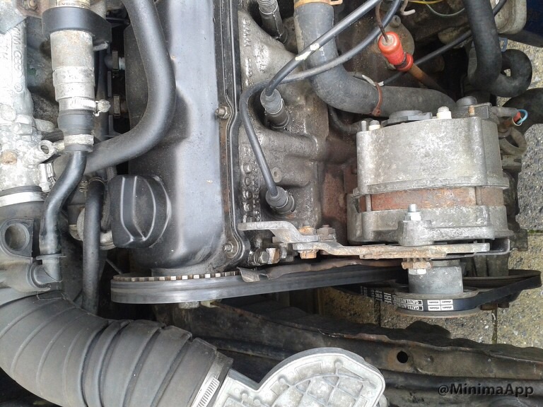

Salut les amis,
Selon vous manque-t-il un cache sur ma distri ou est-ce normal qu'elle soit à découvert comme sur la photo?
Merci pour votre réponse
Yannick

il te manque effectivement 2 caches (ou carter) pour protéger la distribution :shock:
Ne roule pas comme ça, il y a des risques :mouais:

Il me semblait bien :(
Merci pour ta confirmation.

Gaffe aux graviers baladeurs...............

Je sais, vous avez tous raison. J'ai contacté l'ancien proprio qui va me fournir le cache.
Le semaine prochaine, je fais remplacer la distri.

Comme vous le savez sûrement, il y a 2 caches sur la distri et c'est seulement le cache supérieur qui manque et non celui du bas.
Moins grave? Je peux rouler quand même?

Il faut remettre le cache le plus rapidement possible, sauf si tu es joueur :sage: :wink:

cherche en un vite d'occasion ou passe chez ton concessionaire Volkswagen,
la réf : 026 109 107 B à 23.94€ttc
il en reste 4 à l'usine :wink:

Bon bien, vais jouer la prudence alors en remontant ce cache asap.
Merci pour vos réponses
