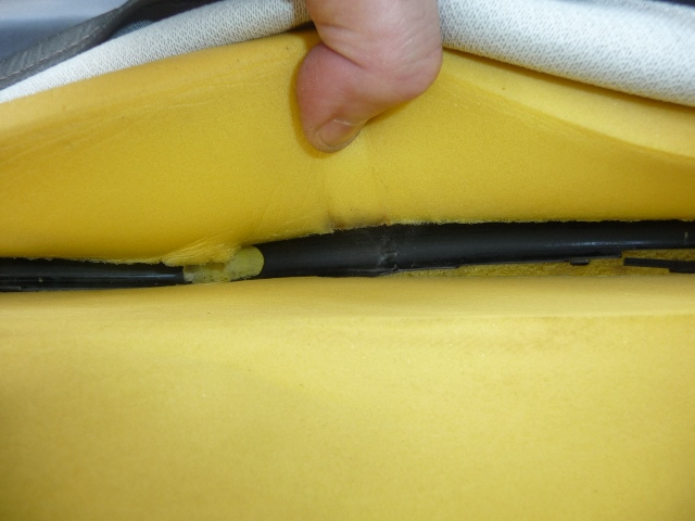

Comme indiqué dans le titre, je refait l'assise du siège conducteur.
Pour cela j'en ai racheté une neuve, la dernière dispo apparemment (merci VW Mathieu :up: ).
En démontant mon siège je me suis aperçu que la conception est un peu différente. Outre les positions des fils métalliques qui diffèrent (ca va être très chiant au remontage d'ailleurs) il n'y a pas sur le neuf les petits renforts plastiques comme sur l'ancien qui permettaient de ne pas perforer les mousses en haut des renforts latéraux, cf photo :
renfort plastique
renfort plastique
une idée pour pallier l'absence des baguettes plastiques ? Si quelqu'un a déjà été confronté...

J'ai déjà démonté pas mal de sièges de gti Golf2 / golf cabrio contemporains (un dizaine), et jamais vu ces renforts (qui sont bien pensés).
Si tu sais les déposer et les remettre dans le nouveau pq pas. Sinon.. tant pis!

c'est une petite gouttière en u en plastique collée à la mousse, sans doute présente uniquement sur les premières G2, puisque l'assise neuve achetée chez VAG n'en dispose pas non plus.
@ bils: non pas récupérable, car en partie cassée
Re: Réfection assise siège conducteur
Si tu veux en refaire une à "coller" délicatement sur ton assise, tu peux toujours suivant les dimensions découper un bidon d'eau distilée, et sur un fil/tube de bonne section le cintrer au décapeur thermique. Et hop.. :wink:

humm ma foi c'est pas une mauvaise idée :up: , j'étais plus parti sur un saucissonnage du tube support par de la mousse+cuir pour amortir les efforts, mais finalement pourquoi pas les 2 !
