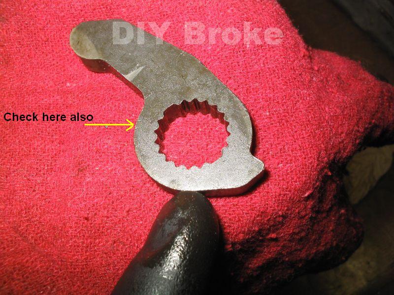

As tu bien regardé le doigt.
J'ai eu le cas il était simplement fendu et avait tourné sur son arbre d'entrainement. Sans déposer le doigt cela ne se voit pas forcément.
J'avais déposer ma boite et mon embrayage pour rien...J'en ai profiter pour le refaire quand même car il était d'origine (300 000 kms)
A plus

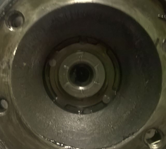

Merci pour l'info ! La butée était tout au fond du logement, hors d'atteinte du doigt.
Ma boîte fuit, l'huile à coulé lorsque j'ai désaccouplé la transmission droite, la pastille qui obture la tulipe et tombée. Elle a donc besoin d'une bonne révision. 359000km quand même, l'embrayage avait 80000km.

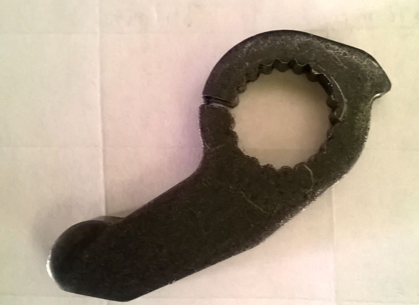

... Bo, avec la boîte dehors, c'est plus facile d'y voir clair... Le doigt est fissuré...
Jos avait raison.
Je me console en me disant que cette boîte a besoin d'un peu d'attention...
Jos avait raison.

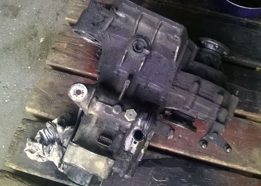

La pièce coupable ...
La boite est dans un état ...
La cause de la fuite dans le cardan... l'absence d'opercule de fermeture de la tulipe droite.

Après avoir passé quelques temps au gasoil et à l'huile de coude, additivée au liquide vaisselle, elle a déjà meilleure allure...

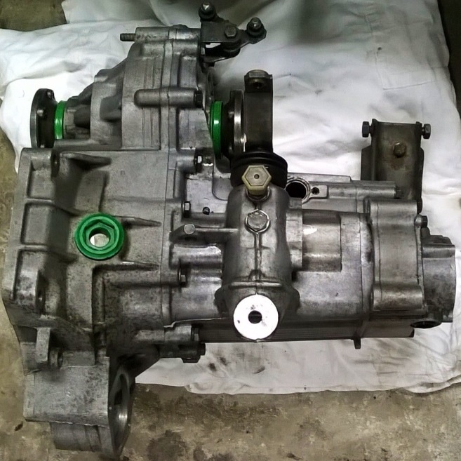

Passage en microbilleuse prévu bientôt. Les carters devraient déjà avoir un plus bel aspect.
