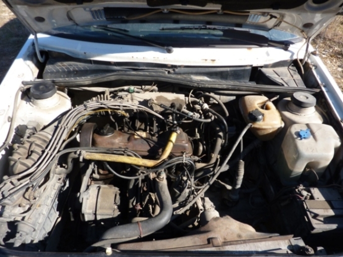

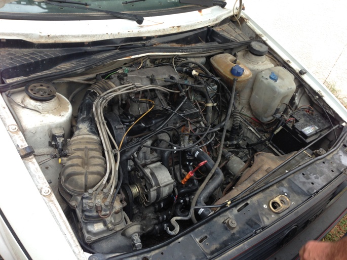

Le moteur avant:
Moteur avant remplacement
et apres:
Moteur apres remplacement

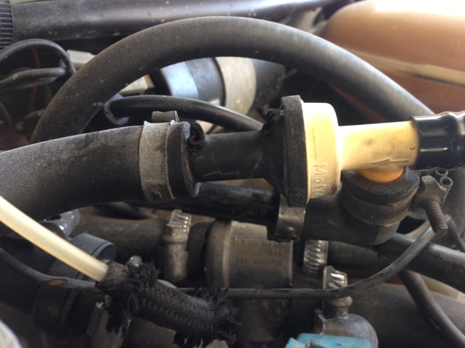

C'est ce clapet anti retour que je recherche desesperement:
Clapet anti-retour
Clapet anti-retour

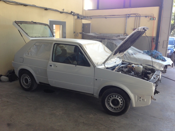

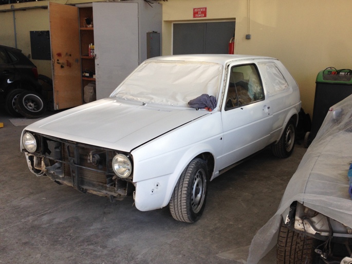

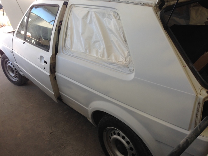

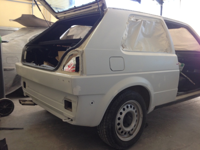

Voici quelques photos de l'etape carrosserie-peinture:
IMG_6347 bis.JPG (129.79 Kio) Vu 2519 fois
IMG_6348 bis.JPG (118.53 Kio) Vu 2519 fois
IMG_6350 bis.JPG (105.99 Kio) Vu 2519 fois
IMG_6353 bis.JPG (111.83 Kio) Vu 2519 fois
IMG_6368 bis.JPG (135.16 Kio) Vu 2519 fois

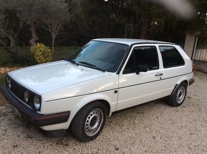

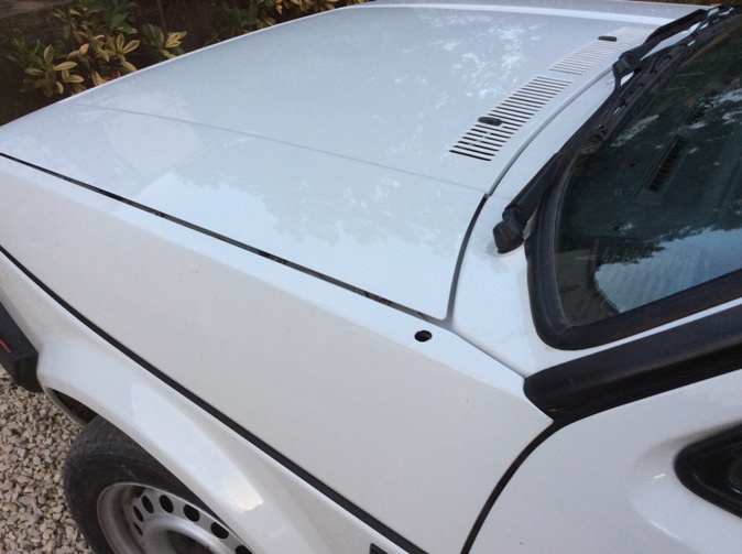

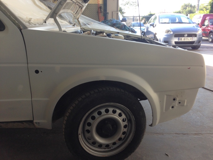

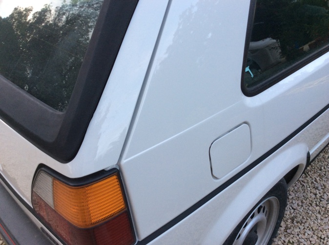

Et le resultat:
photo 3 bis.JPG (115.93 Kio) Vu 2519 fois
photo 4 bis.JPG (110.43 Kio) Vu 2519 fois
photo 5 bis.JPG (157.77 Kio) Vu 2519 fois
photo 6 bis.JPG (59.74 Kio) Vu 2519 fois

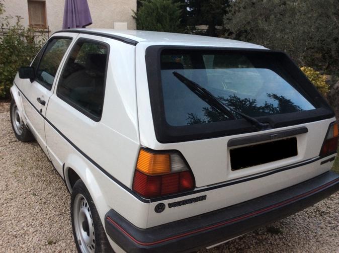

La personne qui m'a fait la carrosserie m'a dit avoir eu beaucoup de mal avec les autocollants commandes car enroules dans un tube. Le lisere de contour est donc peint ainsi que les bas de caisse.
Je ne sais pas si je vais les recoller par dessus ou laisser tel quel.
Autre chose, les baguettes laterales sont dans le garage mais je ne sais pas quel type de colle utiliser pour les faire tenir car le double face d'origine est bien fatigue.
Je suis egalement preneur de conseil quant a l'antenne radio sur l'aile avant gauche. Je ne sais pas si je remet une antenne courte en plastique souple ou si je remets un bouchon.
En gros, la voiture est quasi terminee, plus que des finitions. :hourra:

Il a la maladie de Parkinson ton carrossier ? :lol: :lol:
Re: Fontaine de jouvence
sympa cette petite EV :bien:

Bon rendu, elle est tres jolie :top:
Bravo!
manhaya
Messages : 251
Message par manhaya »
Je t’embêter pour le sticker dessous le hayon qui fais des vagues :wink:
Sinon elle rend très bien en blanc !

Moi aussi mon carrossier à eu des problèmes avec les stickers (pourtant du classic part) à cause du double face qui se détachait très difficilement par bribe, d'ou un fini très moyen...
Par contre il n'a pas eu de problème lors de la dépose repose des baguettes latérales, c'est fait avec un double face spécifique.
Quel est ton problème avec ta soupape (clapet) jaune ?

pour le clapet anti-retour il ressemble fortement au clapet des moteur KR, la réf : 191611939A
vérifie sur le tiens la réf et si il faut je dois en avoir un en bon état à la maison.

Le clapet anti retour que je cherche est la ref 191611931B et est faite pour les moteurs EV,RG,GZ,PF, PB (conduite à gauche) et RD,GX,MZ,PF, PB (conduite à droite).
La ref 191611939A est quand à elle pour les moteurs HM,HV,GU,RH, EZ,RF,EZA,PN (conduite à gauche) et HM,GU,RH,EZ, RF (conduite à droite) donc ça ne va pas aller malheureusement.
Je penche plutot pour la ref 2D2611931Q qui équipe les fourgons LT de 1997 à 2007 car elle y ressemble à s'y méprendre.

j'avais pas vu le raccord supplémentaire :?
après tu peu prendre lui :
https://www.mecatechnic.com/GO2_GH24532 ... 611933.htm
et rajouter un bouchon sur le raccord en trop, réf : 431611817

Mais sinon c'est quoi le problème de ton clapet, il est cassé ?

J'ai réglé mon problème de clapet anti retour en utilisant celui d'un moteur PB avec conduite à droite.
Une bonne purge du liquide de frein et et tout est nickel. Content de pas avoir à changer ni maitre cylindre ni mastervac.
