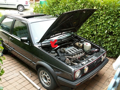

Re: Perte de puissance et arrêt après quelques kilomètres
bonjour
ton probleme pourrais bien venir du calculateur d allumage : celui qui est dans la mangeoire sous les essuies glace a gauche quand tu es face a la voiture .
c est le boitier J88
regarde la fleche
Cthuulu
Messages : 45
Enregistré le : jeu. 12 mars 2015 15:43
Message par Cthuulu »
Merci pour cette info, je vois de quelle pièce il s'agit.
Le problème c'est qu'elle coute très cher, et que je n'en ai pas d'autre à disposition pour "tester", est-ce qu'il y aurait un moyen de tester le calculateur pour mettre en évidence qu'il est bien défectueux avec certitude ?
